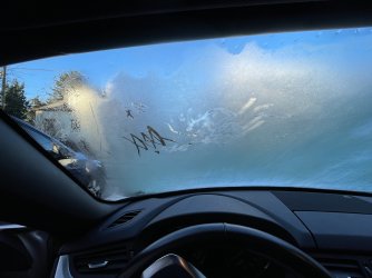

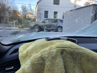

Es gibt Fotos davon, muss ich noch raussuchen und liefere ich nach
Hier die Fotos, habe dann innen ein Tuch aufgelegt und die Scheibe innen abgekratzt, um die Feuchte halbwegs raus zu bekommen, gleich damals im Winter als es auftrat, das klappte aber nicht sehr gut. Er stand halt auch lange den Winter über.

das ist Feuchtigkeit, die über die (nicht geschlossenen) Lüftungsschächte ins Innere kommt. Das hat m.M.n. nichts mit Dichtungen oder dem Dach zu tun. Wenn er tatsächlich im den nassen, kalten Monaten lange unbenutzt draußen steht, kannst Du das nur verhindern, indem Du Katzenstreu auslegst oder Reis oder Holzkohle geht auch. Bei den ersten Fahrten muss dann auf jeden Fall lange und warm gefahren werden, denn im Heizungsbereich und den Lüftungsschächten ist dann auch Feuchtigkeit. Die muss ausgetrocknet werden, sonst kann es zu Schimmelbildung kommen. Das ist aber KEIN Zetti-Problem, sondern eine generelles Autoding.
aus meiner (bescheidenen) Erfahrung ist es genau so, wie keksemann schildert: Kondenswasser durch Temperatur und Feuchtigkeitsunterschiede Innenraum/Aussen ... war bei allen meinen bisherigen Autos so, wenn ich keinen Garagenplatz zur Verfügung hatte und die Karren im Winter draußen stehen mussten. Katzenstreu hilft, aber wenn die Temperaturen sehr schnell fallen, reichte das bei mir nicht.
Was auch eine Rolle spielen könnte: fährt man im Winter bei sehr niedrigen Temperaturen ohne Klimaanlage und im Auto ist es sehr warm, dann speichert die warme Luft im Innenraum natürlich deutlich mehr Luftfeuchtigkeit als die kalte Luft draußen. Parkt man den Wagen nun und der Innenraum kühlt ab auf Außentemperatur, dann gibt die Luft die Feuchtigkeit wieder ab und und vorzugsweise an Bauteile, die besonders schnell runterkühlen, also die Scheiben. Hatten wir bei unserem Duster immer und da ist definitiv nirgends Wasser reingelaufen.
Edit: in meine Fahrzeuge, die länger nicht bewegt werden, stelle ich grundsätzlich so einen Luftentfeuchterpack in den Fußraum:
das Deaktivierung per A/C-Taste in Fahrzeugen MIT Klimaautomatik kann ich nur abraten. Das mache ich NIE... das spart doch keinen Kraftstoff in dem Maße, dass man es im Geldbeutel spüren könnte. Leistungsschlucker: naja.
Es gibt auch so Säcke, die man in der Mikrowelle dann wieder entwässert und immer wieder nutzen kann: ich finde das umweltschonender als Katzenstreu oder Reis oder Sägemehl: das muss man immer entsorgen

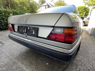

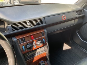

Ich musste den Benz abmelden, weil nicht mehr als 3 Wagen zeitgleich am Wechselkennzeichen sein können, der G31 Kombi kam ja kürzlich dazu und der Landrover ist auch noch nicht verkauft. Mit Gebrauchtwagen ist bisher (ok, Jänner, Februar wohl die schlechteste Zeit zum Verkaufen) heuer tote Hose, hatte kaum eine seriöse Anfrage. Weil der G31 aus dem Ausland kam, konnte ich nicht eintauschen. Ich habe auch beide Fahrzeuge dem einen oder anderen größeren, seriösen Händler angeboten, aber die schreiben Dir nicht einmal zurück. Kriegen den Allerwertesten nicht in die Höhe, würde ich mit meinem Unternehmen so arbeiten, könnte ich auch gleich zusperren.
Um den Benz wirklich zu verkaufen, braucht man jemanden, der sich mit der W124 Serie gut auskennt und die richtigen Knöpfchen drücken kann. Hätte ich so jemanden an der Hand, müsste ich nicht verkaufen, ich kann nicht mal die alte Bosch Jetronic auslesen. Da ist irgendein Sensor Problem, wo der Motor beim ersten Mal warm werden auf 90 Grad im Leerlauf ausgeht. Was auch versucht wurde, das konnte ich dem Wagen nicht austreiben. Es ist jammerschade, stecken mehr Neuteile drinnen als ich jetzt Kaufpreis verlangen kann, und die Ausstattungskombination und Substanz des Wagens sind sehr ordentlich - der Rest der zu machen ist, sind nur Kleinigkeiten und ein klein wenig Rost. Dazu ein Sahnestück von drehfreudigem 6-Zylinder Motor, und Automatik mit overdrive, plus Sperrdifferential.
Aber das ist hier off topic ;) es sei denn ein wenig Werbung wäre erlaubt :D

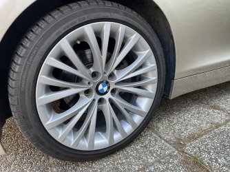

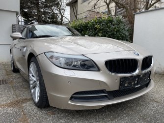

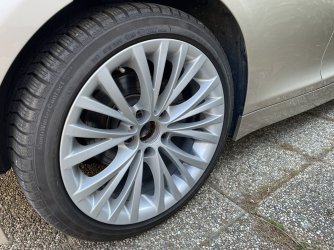

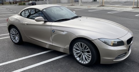

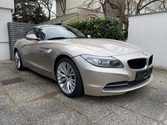

Heute bei 1,5 Grad Außentemperatur erstmals die neuen V293 Felgen in 18" montiert, noch mit alten Reifen, noch ohne passende Nabendeckel, aber das geht in die richtige Richtung und sieht gleich ganz anders aus, als mit den 17" Winterrädern die jetzt knapp ein Jahr meine "Fahrbereifung" gewesen sind. Nächste Baustelle: Auf diese Felgen neue Mischbereifung / Sommerreifen ohne runflat aufziehen.
Suchbilder vorher / nachher ;) :D bei der Gelegenheit auch einen Satz BMW Felgenschlösser mit installiert, braucht man hoffentlich nie, ist aber ein valides Argument bei der Versicherung im Fall der Fälle. Keine Sorge wegen dem Reifen Dot, Winterreifen kommen runter und neue Sommerpatschen (non-runflat) drauf. Habe noch nicht bestellt, bin noch unschlüssig wegen der Auswahl.

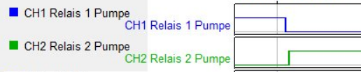

Allerdings, das Verschweißen kan m.E. nur beim Abschaltung der Hydraulikpumpe durch das Dachsteuergerät CTM auftreten.
Das passiert nach Abschluss des Öffnens, des Schließens, aber zusätzlich auch bei jedem Drehrichtungswechsel in der Mitte jeder Dachbewegung.
Danke für die Info. Das heißt also, wenn man Glück hat (P=1/3), dann tritt das auf, wenn das hintere Dachteil auf dem vorderen liegt und das Paket in den Kofferraum soll. Dann kommt man noch an den Kofferraum und kann die Batterie abklemmen. Sonst hat man ja, dank offenem Dach, aber geschlossener Verdeckabdeckung, keine Chance, richtig?
Tipp für den nächsten Winter: Nicht kratzen, zum einen ist das durch die Wölbung schwer und zum anderen verkratzt es auch die Innenseite. Von außen handwarmes Wasser (max 40 Grad) langsam und gleichmäßig über die gesamte Scheibe laufen lassen. Grob 1 bis 2 Liter. Das macht die Scheibe sehr schnell warm und man kann das (ehemalige) Eis von innen mitm Tuch reinigen. Völlig kratzerfrei.
Die Umschaltung erfolgt mit senkrecht stehendem Kofferraumdeckel, nachdem das Dachpaket eingefahren ist bzw. ehe es zum Rausfahren angehoben wird. :D
So sieht elektrotechnisch die Drehrichtungsumschaltung beim Öffnen aus:
Relais 1 AUS, Relais 2 AN.

Suchaufgabe:
Drehrichtungsumschaltung für Elektromotoren per Relais
Jedes Relais liefert im Ruhezustand Minus.
1 angezogen = Plus + Minus
2 angezogen = Plus + Plus
Ok, danke für den Hinweis :D . Aber wenn das "alles" ist, dann sollte die Pumpe doch bei Richtungsumkehr, also so lange ich den Knopf in die Gegenrichtung gedrückt halte, wenn bei der Hinrichrung das Festbrennen stattgefunden hat, die Pumpe stromlos sein, weil dann entweder Plus und Plus oder Minus und Minus anliegen.
Oder übersehe ich da was? Natürlich keine Dauerlösung, aber damit könnte (sofern das Problem überhaupt entdeckt wird), der Beifahrer die Taste gedrückt halten und der Fahrer die Pumpe im Kofferraum atromlos schalten. Die Taste wäre dann die Mund-zu-Mund-Beatmung, bis der Defibrilator da ist ;) .
