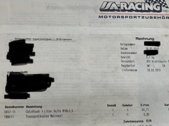

Hab nicht alle Beiträge gelesen… Bei meinem E46 passierte das auch auf der Rennstrecke. Ab einem Füllstand von ca. 1/3 blieb in langen Kurven der Sprit weg…
Habe mir dann einen Catch-Tank (quasi als Benzinpuffer) eingebaut. Problem behoben…kann den Tank nun bis zum letzten Tropfen leerfahren.

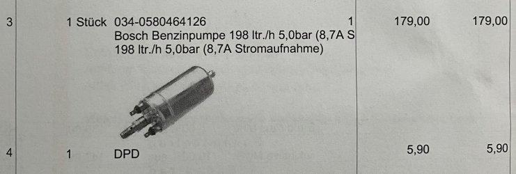

Interessant! :) Kannst Du mir einen Hersteller nennen, der sowas verkauft?
