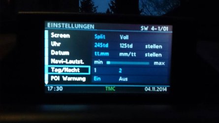

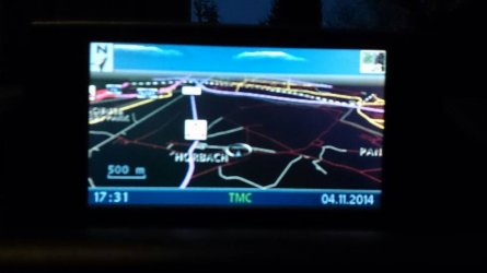

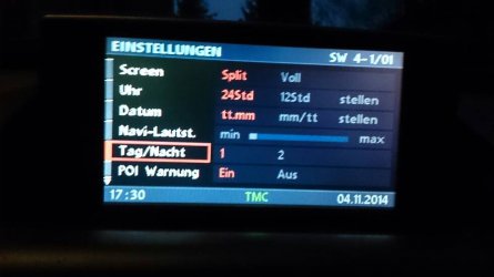

Die Umschaltung zwischen Day-View und Night-View erfolgt leider nicht automatisch. (Zumindest bei mir, ich weiß nicht ob das bei jedem so ist).
Muss also je nach Wunsch manuell unter Einstellungen umgeschaltet werden.

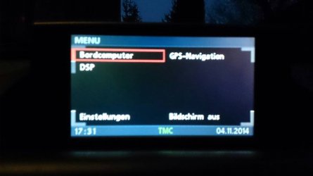

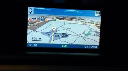

Hier ein paar Fotos die ich gerade extra für dich gemacht habe.
Ich habe die optimierte Version von $ubZer0.
Gruß Osama
