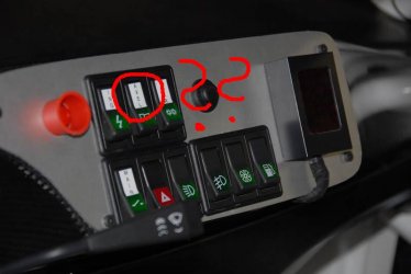

So, hier kommen mal wieder ein paar Fotos. Außenaufnahmen gibt es erst wieder, wenn die Folierung fertig ist... :w
Türverkleidungen sind drin, De-Luxe-Türöffner:
Die Bedienelemente sind komplett mit allen Schaltern:
