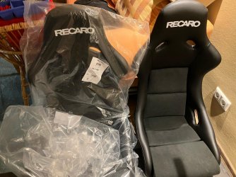

Sitze zum Beispiel... Standard oder M Sitze von 24-32kg je nach Ausstattung / Sitz. Verglichen mit z.B. Recaro Pole position 7kg / Sitz
Meine sind heute angekommen 🤣
Fehlt aber das Montagematerial ...

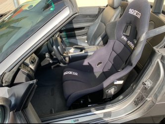

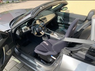

Hier ein Sparco direkt mit der Karosserie verschraubt, man sitzt extrem tief und spürt alles was die Karosserie macht. Geht auch mit Recaro, allerdings dann nicht mehr ABE tauglich!
Mit Standardsitz merkt man härtere Motorlager nicht, mit dem Sitz schon.

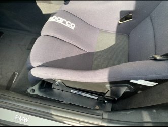

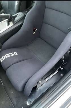

Einen Adapter (z. B. L-Adapter o.ä.) brauchst du trotzdem, sieht man ja auf deinem Bild oben. Die Lösung mit dem Gurtschloss ist auf dem gezeigten Foto meiner Meinung nach völlig unpassend, eher schlecht umgesetzt und vermutlich genau deshalb nicht „prüfbar“, ... unterschiedliche Schrauben am L-Adapter zwischen Sitz und L-Adapter ei, ei, ei Bastelwurschtel war da dran. :eek: :o
Das Thema Sitzumbau wurde für die verschiedenen BMW-Z-Modelle hier schon mehrfach diskutiert. (SuFu.)
Fix verschraubte, nicht verstellbare Sitzkonstruktionen für Fahrer und Beifahrer mit entsprechend passenden Rückhaltesystemen sind durchaus prüfbar.
1. Die Schrauben zur Karosserie, sind die originalen BMW Schrauben von dem Standardsitz. Vordere inkl. Kappe, weil hinten original keine Kappen, da unter dem Sitz.
2. Die vordere Schraube vom L-Winkel ist die originale Schraube passend zur Innengewindelänge im Sitz drin.
3. Und die Schraube für den Gurt hat andere Gewindegröße und Länge als die beiden oben genannten Schrauben und hält nur den Gurt. Auf der Rückseite mit Nylock-Mutter verschraubt. Von dem Sitzkonsolen-Kit mit technischem Festigkeits-Gutachten für den TÜV, so auch in vielen Tracktools eingetragen.

Worauf basiert deine Annahme, dass der Gurtschloss schlecht umgesetzt ist?
Das ist der originale Gurtschloss mit dem originalen Gurtstraffer an das Sicherheitssystem angebunden, der den 3-Punkt Gurt im Falle des Falles nachzieht. Die meisten haben da nämlich nur eine Schlaufe mit Gurtschloss hängen ohne Gurtstraffer. Und der Gurt geht perfekt am Becken entlang.
Frontairbag und Seitenairbag sind weiterhin aktiviert.
Einen neuen Recaro PP Sitz habe ich da, inkl. aller Befestigungsteile. ABE fähig verbaut sitzt man nach links versetzt zum Lenkrad und mit den Schienen deutlich höher und stößt mit Helm am Softtop oder Hardtop an.
Der Halt ab der oberen Hälfte ist wesentlich schlechter als mit Sparco, vor allem wie oben zu sehen in Dinamica Ausführung ist im Schulterbereich quasi gar kein Seitenhalt gegeben.
Gesamtgewicht ca. 14kg, man spart ca. 15kg ggü. dem elektrischen Standardsitz bzw. die Hälfte.

Hier sieht man auch den großen Unterschied zwischen Standardsitz und Schalensitz: ich im Schalensitz, Beifahrer ähnlich groß und schwer im normalen Sitz.
6-Punkt Gurt mit HANS wäre natürlich der große Wunsch, darf man aber nicht auf der NOS.
