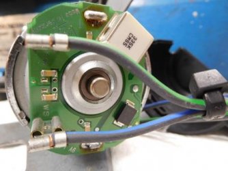

Der E-motor vom MINI-Aggregat hat eine aufgesetzte Platine (mit u.a. Entstörkondensator und "transient Voltage suppressor") +aufgeklipste Kunststoff Schützkappe.
Also alten Z4 Dachhydraulik E-motor raus, MINI E-motor herein. Der Motorwechsel ist sehr einfach, 2 Schrauben, abziehen, Motorwelle in die Mitnehmerscheibe einfädeln. Das Umlöten der Flach-Stecker kostete mehr Zeit: die Anschlüsse am MINI E-motor Platine brauchen 6.3 mm breite Flach-Stecker, die Stecker am Z4 haben nur 4.8 mm breite. Das alte Öl im Behälter habe Ich auslaufen lassen. Es war ziemlich dunkel und trüb, deshalb habe Ich den gesamten Systeminhalt so gut wie möglich erneuert (3 mal ablassen/auffüllen/mehrmahls Verdeck öffnen und schliessen). Die MINI Schützkappe aufgeklipst, damit sieht es (hinter die Abdeckplatte) besser aus als der nackte E-Motor vom Z4. Es hat auf Anhieb funktioniert, die Drahtfarben stimmen, Verdeck öffnen und schliessen geht souveräner und hört sich besser an.

Platine am MINI Cabrio Hydraulik E-motor
