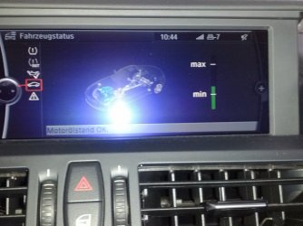

Bei mir war auf der Ölstandsanzeige der Betriebsflüssigkeit zu Anfang der Pegel auf kurz vor Max. mittlerweile nach knapp 17TKM sieht es so aus:
Weiss nicht aber ein Ölfresser ist der nicht gerade...

hmm, mein händler meinte dass die turbos generell mehr öl verbrauchen als die sauger. aber 6 ltr. auf 17K km ist schon viel. da muss beim ölwechsel das öl ja garnicht gewechselt werden, nur der filter...
ähem, kannst du das mal erläutern? Wieso 6 Liter auf 17TKM?
Da spielt einer zu oft "17 und 4" :) Es sind 21.000Km.
Und ja, den Scherz, dass ich mir einen Ölwechsel nun sparen könnte, den hat der Meister auch schon gemacht - ist dann aber doch ein schwacher Trost.

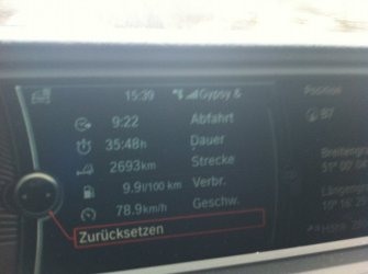

Besitze einen 23i,komme net unter 9,9 bei normales cruisen
Heute habe ich es normal versucht,nix. Bin ein wenig entäuscht
Würde ich ihn richtig die spuren geben, könnte ich es verstehen,wenn er dann über10,11,12 bräuchte
Morgen fahre ich nach München, mal sehen was er dann macht,es ist fast nur autobahn
Er hat im moment 22000 km drauf

Beim entspannten Gleiten (ab 60km/h im 6, Gang) verbrauche ich max. 8,5l/100km (offen). Falls Du noch Gewährleistung hast, lass bei Gelegenheit den Fehlerspeicher auslesen.
Hallo Leghorn,
Danke,werde ich machen wenn ich zurückkomme,habe noch 2jahre
Hatte vergessen zu erwähnen,habe sportautomatik
Meine Frau versucht sich bei unserem 35i in Verbrauchrekorde: 9,8 l/100km, und das in der Stadt 60% / Landstrasse 40%. Ich bin eher bei ca. 10,7l/100km (sportlich...), beim "Heizen" sinds dann schonmal 12,5 l/100km. Aber ein 23i beim Cruisen auf annähernd 10 Litern zu bekommen ist schon hart.
