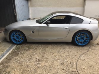

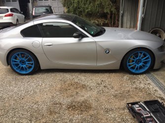

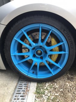

Die Ultraleggera ist genau wie die Allegeritta eine sehr schöne Felge. Auch in 17 Zoll ;-). Das Blau finde ich auch sehr hübsch. Mutige aber dennoch eine sehr schöne Farbwahl. Mir passt aber die Kombination mit dem Silber nicht. Ich würde es wohl auf einem etwas dunkleren Auto (z.B. stratusgrau) deutlich besser finden. An weiß oder uni-schwarz sieht es sicher auch sehr gut aus, aber gegen s/w kann man eh alles Farben setzen ohne dass es schlecht ausschaut.
Am Ende muss der Fahrer seine Wahl mögen und dann ist alles im Lot. Und es gibt unzählige Beispiele, wo deutlich schlechterer Geschmack Einzug gehalten hat. Auf alle Fälle ist es mal en Ansage. Silber, Schwarz und Grau kann jeder. Für blaue Felgen muss man erst mal die Eier in der Hose haben. Die können dann aber gern ne andere Farbe haben :)
Mir fällt gerade auf, dass das Blau der Felgen irgendwie schön mit dem BMW-Blau in den seitlichen Blinkern harmoniert...:thumbsup:
