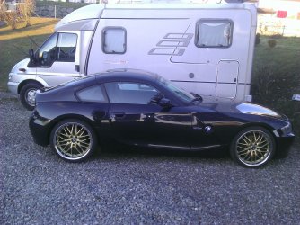

Servus... Hab hier noch ne Emma mit Breyton Spirit 2.. 235/30ZR20 ET 35 und 285/25ZR20 ET 40 mit 15 mm Distanzscheiben Anhang anzeigen 252207Anhang anzeigen 252208

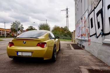

Breyton Fascinate
VA: 8,5x19 ET 38 mit 225/35 (Conti SC6)
HA: 9,5x19 ET 42 mit 255/30 (Conti SC6)
Anhang anzeigen 247836 Anhang anzeigen 247838 Anhang anzeigen 247837
Gewicht
Breyton Fascinate:
- 8,5x19 ET38: 9,9kg
- 9,5x19 ET42: 10,4kg
Selbst gewogen.
