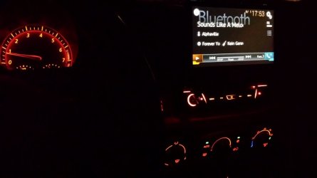

Bei mir schaut es derzeit so aus:
technisch super, aber optisch finde ich es dann doch so unschön dass ich im Laufe des Jahres wieder auf das Serienradio mit einem CP600 umrüsten werde.
Freisprechanlage habe ich kaum mal genutzt und per Gladen DSP kann mir Ralf das sicher auch mit dem Serienradio wieder spitzenmäßig einstellen.
Welche handyhalterung ist das?

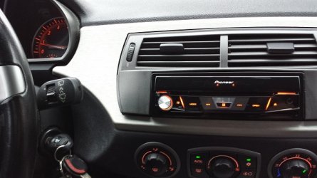

Verbaut habe ich:
1-DIN Radioeinbau-Komplettset BMW Z4 Roadster / Coupe von Carmedio. -> http://amzn.to/1VTcXau
XOMAX XM-RSU247BT Autoradio mit Bluetooth Freisprechrechen -> http://amzn.to/1VTdh9c

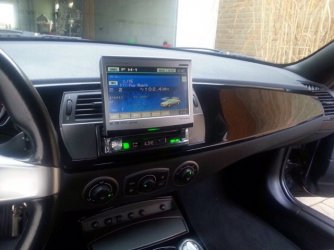

Hallo ,
hier mal mein Radio mit Navi von
Alpine mit ausfahrbaren Display,
benutzen tu ich es eigentlich nur in eingefahrenem Zustand ;-)
ImageUploadedByzroadster.com1452539893.265181.jpgImageUploadedByzroadster.com1452539988.483233.jpg
Gruß Ben
Find ich bis jetzt irgendwie noch am passendsten! :) :-)
Klangqualität besser?
Jein, ich bin auf jeden Fall noch nicht zufrieden. Bin auch mit der Headunit an sich nur bedingt glücklich. Das Mirrorlink (also den Handyschirm auf den Monitor zu spiegeln) spinnt manchmal und verliert die Verbindung. Und Filme von USB spielt er auch nicht ruckelfrei ab, bzw kennt kaum Formate.

Hast du die Grundplatte vom Rahmen ordentlich montiert bekommen? Damit steht und fällt das. Wenn das Lüftungsgitter nicht mehr ordentlich reinpasst hast du nicht mutig genug gedrückt oder da stimmt was noch nicht.
Wie du bei mir auf dem Bild siehst steht es jetzt unten links etwas weit raus. Das liegt daran dass mir ein Zapfen abgebrochen ist. Neuer Rahmen liegt schon hier... aber im Moment ist mir zu kalt zum basteln.
Also:
1) Nimm die Blende und drehe sie um
2) Links und rechts siehst du die Enden von dem Verbindungssteg zwischen Frontplatte und Rückplatte bei der Rückplatte überstehen.
3) Mit einer Zange die Enden zusammendrücken und die Frontplatte nach vorne ziehen (Der Plastiksteg bleibt an der Frontplatte)
4) Glückwunsch! Auf Grund der hohen Qualität des Werkstücks sind die Enden abgebrochen
5) Nicht schlimm, alles gut!
6) Den ISO Einbaurahmen in das schwarze Rahmenteil drücken (Sehr passgenau)
7) Radio in den ISO Schacht stecken und hinten an die Verkabelung denken ;)
8)Einbaurahmen mit Radio mit den zwei Schrauben im Radioschacht fixieren
9) Lüftung Einbauen
10) Die Frontblende kann jetzt aufgesteckt werden und rastet links und rechts und oben am ISO Rahmen ein.
11) Evtl.. muss ein bisschen fester gedrückt werden
12) Viel Spaß mit dem Radio! Man gewöhnt sich sehr schnell an die Optik und findet gefallen an den neuen Funktionen!!
13) Übernehme keine Garantie oder Haftung für Schäden! (Die Anleitung wurde aber nach bestem Gewissen erstellt)
