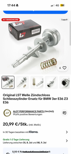

Ein sehr guter Freund vermutet nun, dass das folgende Teil defekt ist:
Ich soll aber zur Sicherheit nochmal hier im Forum nachfragen... ;)
Was meint ihr? Sind wir auf der richtigen Spur?

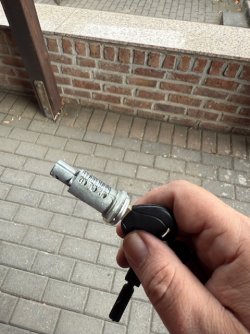

Liebe Grüsse Marc
Das abgebildete Teil gehört zum Zündanlassschalter/Zündschoss, das hat mit dem Türschloss nichts zu tun.
Ich könnte mir vorstellen das am Tür Schloss was ausgehängt oder abgebrochen ist.
Am besten mal bei eBay Auktionsbilder anschauen😉

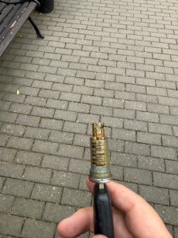

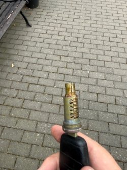

Ich habe mir beim freundlichen ein Reparatursatz für das Türschloss Fahrerseite gekauft. Damit konnte ich ein neues Türschloss programmieren. Ich habe nun das alte Türschloss entfällt. Und dann habe ich beide Türschlösser neu gefettet. Die schließen super. Aber, der Fehler ist geblieben. Ich kann die Fahrertür nicht aufsperren.
Das Gestänge scheint mir heil zu sein. Und er Schließmechanismus von der Tür funktioniert auch einwandfrei.
Was meint ihr: Fehler eher beim Gestänge noch mal suchen oder beim Schlossträger?

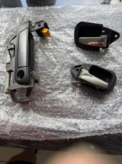

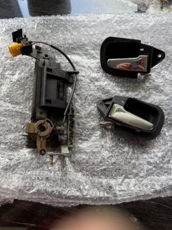

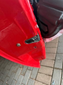

Ich habe ja jetzt 2 funktionierende Türschloss-Zylinder. Aber nur an der Fahrertür gibt’s eine Griff mit Schlüsselloch. ;)
Daher habe ich mir einen Griff auch für die Beifahrerseite gekauft. (Siehe Foto) ist das die Nase, die du meinst?
Dann könnte ich ja mal von links-nach-rechts bauen und falls der Fehler mitwandert, weiß ich bescheid. Müsste halt nur so sein, dass die Nase nicht spiegelverkehrt ist ;)

Finde leider keine Bilder mehr und kann mich nicht mehr richtig erinnern, aber ich meine an der Rückseite am Griff wo das Schloss eingreift war eine Nase, die das "Signal" dass nun abgeschlossen wird weiter gibt an die ZV.
Habe damals tatsächlich die Einheit von Fahrerseite auf Beifahrerseite getauscht - dann ging wieder alles von der Fahrerseite und Beifahrerseite ging eben nicht mehr auf die ZV.
