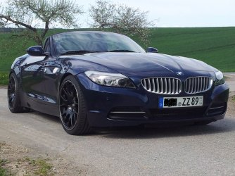

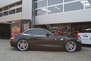

Ist hinten ganz schön tief .. zu vorne oder seh ich das falsch ;)
Das siehst du schon richtig. Die H&R Federn sind hinten etwas tiefer als vorne. Hier noch ein Bild dazu aus einem alten Thread (den ich gerade nicht mehr gefunden habe).

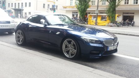

hab etz schon die Eibach Live gesehn, naja tiefer ist was anders ;( ich glaub der war gerade 1cm tiefer als Serie .
Das wäre für mich ein Nein.
Eibach nach wenigen Monaten. Nicht tief genug?
Es gibt manche hier, da ist der Wagen besonders hinten noch tiefer (User fazerfahrer z.B.). Wenn Dir das aber nicht genügt, musst Du wahrscheinlich wirklich etwas anderes als Eibach suchen.

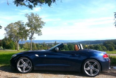

also mir reicht die Tieferlegung mit Eibach. Wie beschrieben, haben sich die Federn über die Monate noch einiges gesetzt. Ich habe das adaptive Fahrwerk mit Eibach Federn, H&R Stabis, H&R Spurverbreiterung und Schmickler Abstimmung verbaut.
http://www.zroadster.com/forum/index.php?attachments/dsc_0016-jpg.93913/
http://www.zroadster.com/forum/index.php?attachments/dsc_0039-jpg.93917/
Sieht gut aus mit den Eibach's
