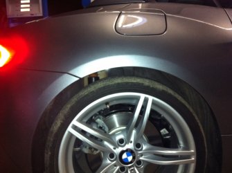

Gut, Aufsetzen ist vielleicht etwas übertrieben, aber seit ich die 17" Winterreifen drauf habe, kratzt etwas(?!), wenn ich die Rampen hoch und runterfahre. Und es ist NICHT die Frontschürze!![]()

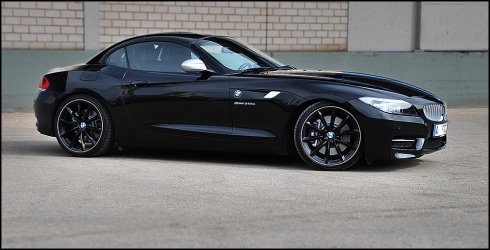

) für meinen Geschmack zumindest viel schjöner als die Eibach-SUV- Variante.....
@isoklinker: Also ich sehe bei Deinem Boliden aber auch eine leichte Tendenz zum Hängear......??!!
Wenn Steeve da mal seinen Rechner bemüht, bin ich mir sicher, dass ein ähnliches Ergebnis wie bei meinem Wagen herauskommt...

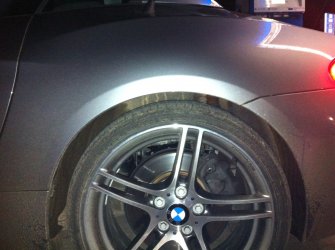

Auf diesem Bild ist zumindest der hintere Reifen ein Stück von der Kotflügelkante verdeckt..??!
Versteh mich nicht falsch, ich finde er steht perfekt da (ähnlich wie meiner...) für meinen Geschmack zumindest viel schjöner als die Eibach-SUV- Variante.....
eine Beweggründe sind mir natürlich klar Jürgen. Mir ging es ja auch in erster Linie um Veränderung des grauenhaften, wersseitigen Fahrverhaltens.
Was auch immer du gesehen hast: ich habe mit Eibach-Federn gegenüber AFW vorne -20mm, hinten -5 gemessen.
