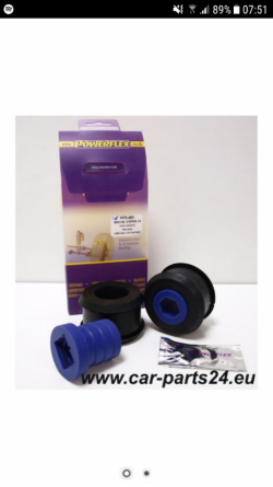

Mein gepolter am Anfang lag eher an den H&R Federn die sich auf -55mm zum Serienfahrwerk gesetzt hatten[emoji23]Hier die gleiche Kombi. B12, vorne M-Querlenker und Powerflex.

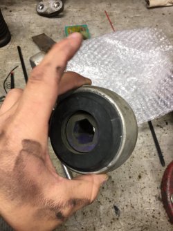

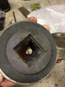

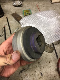

Auffällig dabei ist, dass ich nicht der einzige mit PU Lagern bin, der eine leicht pendelnde/vibrierende Lenkung in diesem Geschwindigkeitsbereich hat. Bei den Meyle HD Lagern tritt das ja auch gefühlt sehr häufig auf.

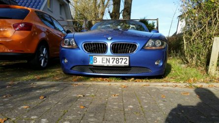

Für mich ist das Fahrverhalten des E86 eine unendliche Geschichte, Spaß macht er trotzdem![]()
Tief tiefer am tiefsten[emoji57]
