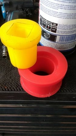

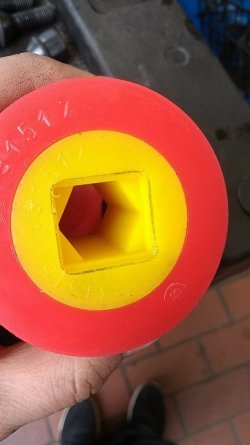

Nein, der Aufbau unterscheidet sich innen!Also wenn ich beide miteinander vergleiche seh ich keine großen Unterschiede, ausser die Farbe und minimal unterschiedliche profilierung des Kerns aber der Aufbau ist für mich exakt gleich.

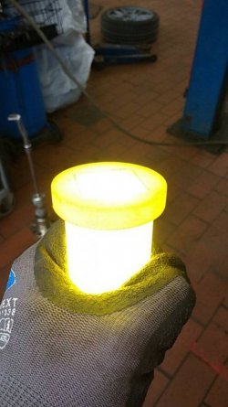

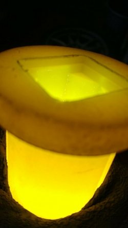

So sehen die Strongflex aus - nix außer PU (von den PowerFlex habe ich kein Foto gemacht, die haben aber definitiv ein Metallteil eingegossen):Nein, der Aufbau unterscheidet sich innen!
@Moscha müsste hoffentlich noch die Bilder haben !?
Moschas Leib und Hofschrauber hat die Strongflex und Powerflex durchleuchtet und im PF ist ein Metallring eingegossen!
