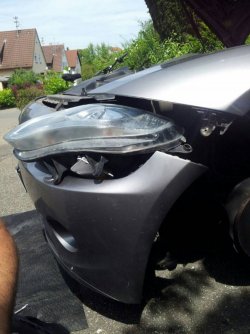

Also Wagen aufgebockt. die brenner getauscht die zündgeräte getauscht und es geht alles auf dem linken scheinwerfer. bei dem rechten einfach tot außer Standlicht und Blinker die funktionieren
Wenn man schon soweit demontiert hat, geht der Rest der Stoßstange auch fix ab und man hat die Möglichkeit links und rechts mal zu tauschen .
Normalerweise müsste auch eine Fehlermeldung da sein! ?
Steuergeräte muss man zum Glück nicht beidseitig tauschen:)
Klar kann man machen aber muss man nicht.
Fehlermeldung kam nur das eine Leuchte nicht funktioniert und nach dem tausch ist der Fehler dann auch weg.
