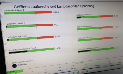

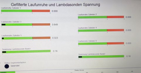

Hab dann mal INP* angeschlossen und Laufunruhe angesehen.
Da waren im Leerlauf Zylinder 3 und 5 nicht bei 0.0000, sondern pendelten zw. 0.200 und 0.800.
Hat man Gas gegeben, ging die Unruhe runter und im Leerlauf wieder hoch.
Nach 3-4x Gas geben hatte dann auch Zylinder 2 eine Unruhe von 0.900 (da, wo die neue Spule ist).

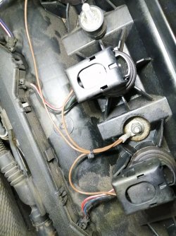

An einer Stelle zwischen den Zündspulen ist es ölfeucht gewesen. K.A., ob alt oder frisch.
Kann das damit zusammenhängen?
