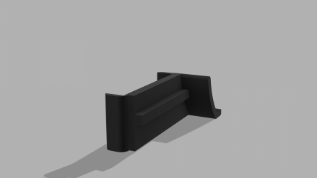

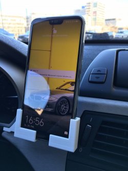

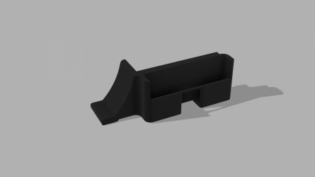

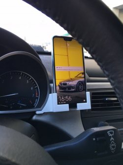

Ich habe den Halter jetzt mal neu konstruiert auf Basis der Datei von phreak und einige Änderungen umgesetzt. Nach drei Testdrucken habe ich jetzt die optimale Form und Maße für meine Ansprüche gefunden.

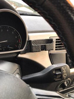

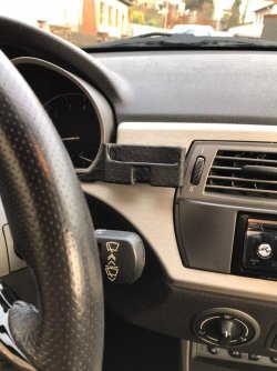

Danach habe ich ihn noch testweise beledert, wobei ich wohl lieber Glattleder nehmen werde
BMW_Z4_Tachomount v3 v6.pngBMW_Z4_Tachomount_hinten.pngphoto_2018-12-04_11-28-42.jpgphoto_2018-12-04_11-28-40.jpgphoto_2018-12-04_11-28-41.jpg
Dazu müssten noch paar Sachen abgeändert werden ;)
  • Momentan ist die Querstrebe über dem Homebutton zu dick, so dass man an untere Leiste nicht vernünftig hochswipen kann.
  • Gleichzeitig müsste das Handy im Halter aber zu hoch, wodurch ein Teil des Homebuttons verdeckt wird. Das sieht halt komisch aus.
  • Zum Beledern müsste der Halter minimal breiter werden, dann würde das Handy lockerer reingehen und davor vorne etwas dünner werden, dann würde er besser zwischen Tacho und Amaturenbrett passen

Lüftungsgitter-Halterungen nie so richtig traue. Die sehen alle so fragil aus. Den Halter hab ich halt mal durch ne CAD-Simulation laufen lassen, um zu schauen wann er brechen wird :D
Ich schaue mir das auf jeden Fall mal an. Auch ob das dann bei mehr Kräften hält und nicht einfach nach unten durchrutscht.
Mir gings jetzt vor allem mal darum schnell einen Handyhalter zu haben, gerade weil mir die Position vom Brodit gar nicht gefällt

Ich hab mir die ursprüngliche Halterung auch mal bei thingiverse geladen und gedruckt. Mich hat genervt, dass mein Handy mitten durchs Lenkrad verdeckt war. Wie empfindest du das?

Also ich habe die Halterung zu der von Thingiverse ja ziemlich abgeändert und komplett selbst gebaut. z.B. ist bei mir der Handy-Einschub ein gutes Stück tiefer angebracht als bei dem Thingiverse-Teil.
Mit dem iPhone passt es super. Ich kann Navi und co ablesen ohne den Blick von der Straße zu nehmen. Es kommt aber glaub ich auf Gerätegröße, Sitzposition und Lenkradeinstellung an.
Im Prinzip kannst du den Handy-Einschub aber ja auch noch weiter nach links ziehen. Dann ist die Arretierung im Amaturenbrett halt nicht links vom Halter sondern leicht an der Rückseite.
Bei der Brodit-Halterung gefällt mir z.B. die Position nicht, da ich dann immer von der Straße in den Fußraum gucken müsste. Was ich ziemlich gefährlich finde. Gerade wenns um Spurwechsel auf der BAB geht oder so.

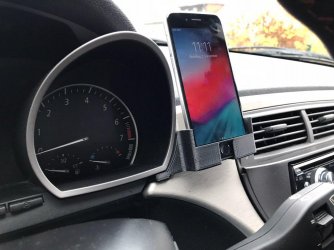

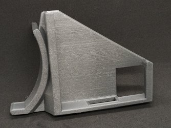

Und nun kann ich das Thema nochmal auskramen :) :-)
Das letzte Design war einfach nicht ideal, hat nicht toll gehalten und ja, ich war damit nicht zufrieden.
Gemeinsam mit MPZ42.5 habe ich nun ein fertiges Design was m.M. nach tadellos funktioniert gezeichnet und ihm auch einen Halter zugeschickt.
Feedback sehr positiv! Die ersten 200km hat er damit absolviert, bei mir sinds ca. 100km. Ohne Probleme.
Gedruckt wurde es in Silber mit leichtem Glitzereffekt, wirkt in echt noch sehr viel besser als auf dem Foto ;)
Die Position im Auto ist super, mein Display wird nach dem Ausklappen auch nicht verdeckt.
375924
Langzeittest ist somit nun gestartet, ich freu mich schon auf die Sommerhitze :p :P
Die Position der Halterung finde ich auch perfekt.
