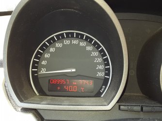

So, bei den warmen Temperaturen hat's meinen Z4 3.0i aus 2/2004 jetzt auch erwischt. Wenn der Wagen draußen in der Sonne parkt, klebt's danach richtig schön.
Die Werkstatt schaffte es leider nicht, das Problem ganz nachzuvollziehen (bei der Probefahrt klebte natürlich nix), hat mein Anliegen aber mit der bekannten PuMA-Nr aufgenommen.
Den Wagen hatte ich letztes Jahr im September gekauft (da klebte natürlich nix, da nicht > 40 °C Außentemperatur). Der Wagen hat eine Gebrauchtwagen-Garantie vom BMW-Händler. Bei dem hatte ich den Fall reklamiert und der Werkstattmeister ruft heute an und meint, der Austausch der Lenkung (ca. 2.600,- Euro) sei nicht von der Garantie gedeckt. :g Mal sehen, ob der Fall durch die Instanzen getragen werden will...

hallo
seit dem ich anfang märz meinen ring um ca.13mm verdreht habe (+ fetten der schnecke), habe ich keine klebende lenkung mehr. weder auf dem groß-glockner, noch letzte woche bei ca.40°C in düsseldorf war was vom kleben der lenkung zu spüren. habe es nicht bereut und bin froh, dass hier solche erfahrungen weiter gegeben werden.
