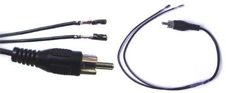

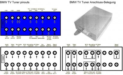

10. Am TV-Modul steckt man nun das Videokabel in den entsprechenden Pin 6 des weissen Steckers (z.B. mit einem Kabel wie auf Foto unten) ooooder man holt sich auf Ebay einen absolut überteuerten AV-Adapter.

Kannst mal erklären wie das mit dem Einpinnen in Pin 6 funzt?
So, Teile sind geordert, Danke an den Fredersteller für diese geilen Infos :t bin mir auch sicher dass das so funzt :b
Bleibt noch die Frage welches Videochinchkabel, zwecks Einpinnen &: gibts da auch ein besonderes?
Ich denke da wird man sowas in der Richtung brauchen:

Wie man in den Bildern von F1Schumi schon sieht sind die Pins am Videomodul für RGB (7,5,6) und Ton Pin 9.
Denke man kann dort einfach ein RGB + Audio Signal anlegen. Hab ich aber selbst noch nicht probiert - looper7 allerdings anscheinend schon erfolgreich.

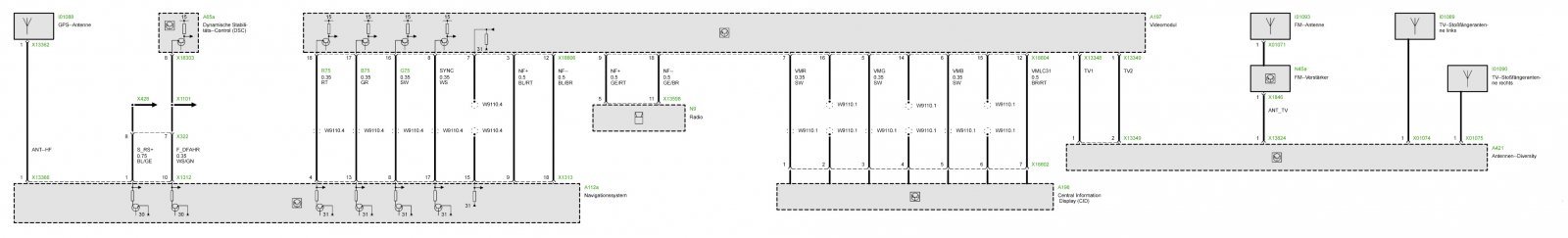

Hier noch das Bild aus dem WDS, wie die Komponenten verkabelt sind:
