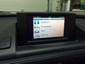

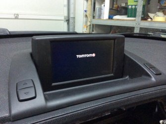

Hallo F1Schumi & alle anderen :-)
Hatte leider keine Zeit zum schreiben. Aber ja, Meine Idee funktioniert tatsächlich!! Wie F1Schumi bereits mit den Fitos bewiesen hat, wird komplett alles gespiegelt!!! Werde heute ein sehr ausführliches how to inkl beweis-video hochladen :-)
Soooo geil, endlich hab ich nen weg gefunden, juhuuuu
Aber wartet noch mit Teilen bestellen, weil ich kämpfe noch mit dem GPS-Empfang wo durch Konverter extrem gestört wird
Bis später
Die Navigon App verweigert leider den Dienst, es kann kein weiterer Bildschirm angesteuert werden mault die App.
Ich kämpfe gerade mit dem Ton, finde noch keinen Weg den Ton vorne übers Radiomodul einzuspeisen.
