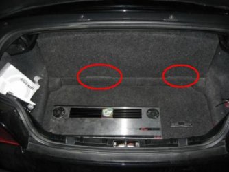

hehe, ich hab mir schon gedacht das irgendwo ein Lüftungskanal sitzen muss ;) DA ! :) (Foto)
hmmm... also die Idee mit den Gewindestangen is aber gar nicht mal so blöd... an sowas in der Art hatte ich sogar wirklich schon gedacht...
das Problem is eben das es in den Mulden nirgends einen Punkt gibt an dem man eine Strebe fixieren kann...
Der Schraubpunkt an dem der Verdeckkasten verschraubt ist fällt leider aus, da ich damit zu hoch kommen würde.

Richtig markiert ;o)
Wie schauts denn genau mit den EMMA-Regeln aus? Zählt ein angeklebter Winkel(Karoseriekleber ist die Hölle auf Erden) wodurch wiederrum die Metrisch-Befestigung lösbar wäre?
AW: Bassbox selbst bauen
jo, das zählt ;)
so lange die Kompenente auf dem Teil fest montiert werden kann ( fest = nicht bewegbar auch bei Rütteln )
und die Komponente muss mit metrischen Schrauben befestigt werden

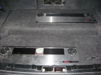

so, hier jetzt auch mal ein paar Bilder vom aktuellen Projekt ;)
Seh ich da etwa Doorboards? Kommen die zum Einsatz?
ja im Hintergrund sind welche zu sehen ;)
die kommen auch zum Einsatz und werden pro Seite jeweils mit 2 Stück 13ern Morel Supremo bestückt :b
Das is auch die Aufgabe der 2 Steg Stufen ;)
Könnte auch sein das noch 2 13er ins Armaturenbrett wandern, aber da bin ich noch nicht sicher ob sich das ausgeht...
das in der Mitte wird eine Temperaturanzeige der 5 Endstufen und der Headunit ;)

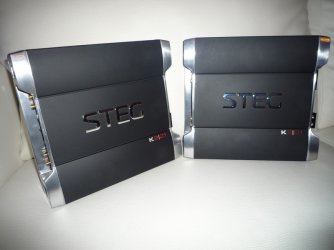

Bzgl. Endstufe könnte ich dir für diesen Zweck was aus der Steg K Serie empfehlen. Je nachdem wie groß dein Budget ist. Was ich so mitbekommen habe möchtest du ja alles so gut wie möglich verstecken und keinen Platz verliergen.
Da würde sich die K2.01 anbieten ;) Extrem kompakt, kraftvoll und die Kontrolle bzw. der Dämpfungsfaktor der K Stufen sucht nach wie vor seinesgleichen. Jedenfalls in der Preisklasse.
Da hast du dann wirklich eine ordentliche Stufe !
Wenns etwas mehr sein darf kannst auch eine K2.02 nehmen. Die sollte sich auch noch unter dem Sitz ausgehen. Müsstest abmessen.
Ich würd auf jeden Fall mindestens die 2.02er nehmen. Is halt eine Preisfrage, nur funktionieren tuts mit der 2.01er auch schon ganz gut.
K2.01: 250 x 232 x 56 mm
K2.02: 340 x 232 x 56 mm
K2.03: 500 x 232 x 56 mm
K2.04: 640 x 232 x 56 mm

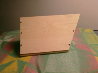

So, die Box ist grob zugeschnitten und verschraubt, jetzt folgen noch die Feinarbeiten, also feilen feilen feilen. Ich hab mal ein paar Bilder angehängt...
Da ich nur auf knapp 5 Liter Volumen komme, tendiere ich zum Eaton Sub, der mit 4.5 Liter zurecht kommt. Um das Gehäuse maximal zu nutzen, will ich den Sub von außen anschrauben. Muss ich dabei etwas beachten bzw. was bedeutet das für den Sound im Vergleich zu einem innen angeschraubten Sub?
Wie habt Ihr Eure Gehäuse dicht bekommen? Ich will die Kanten verleimen und verschrauben. Macht es Sinn, zusätzlich Silikon zum Abdichten der Kanten zu benutzen?

Hi Christian !
Was meinst du mit von aussen bzw. von innen anschrauben ?
Meinst du das Chassis umdrehen und die Schwingspule nach aussen stehen lassen ?
Wie sieht das Gehäuse von innen aus ?
Bzgl. Abdichtung:
Ich würds auf jeden Fall mit Glasfaserspachtel machen und anschließend schön verschleifen -> so in der Art... siehe Foto
Nur 5 Liter sind halt schon verdammt wenig... :#
