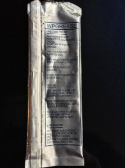

Frage zu den SuperPro Stabilisator Lagern: Knarzen die bei dir? Im Z3 knarzen die nämlich, wenn ich z.B. beim Rangieren einen Randstein überfahre. Stört mich bei der Rennsemmel nicht, würde mich aber im Z4 nerven. Deshalb die Frage.
Ich habe letztes Jahr auch die Powerflex violett anstatt der Hydrolager verbaut, allerdings inkl. neuem B12, Domlager, Koppelstange, Stabilager, neuen 19" Felgen und neuen PSS. :D
Bin bis jetzt auch sehr begeistert davon, wie meine Vorredner schon sagten, merkbar direkteres Einlenken und auch keine Probleme mit Vibrationen oder dergleichen.
Aber wie gesagt, ist bei mir auch sogut wie alles neu gekommen....
Wir fahren das selbe Auto, sogar die selben Reifen :D
Nein, absolut geräuschfrei. Ich habe die mitgelieferte Paste verwendet und das war's.
Kupferpaste, oder was ist das?
Nein, sieht eher nach Vaseline aus ;).
Edit: Ich muss noch einmal schauen, ich glaube, dass ich nur eine Packung verwendet habe – die Menge war mehr als ausreichend. Sollte ich sie finden, dann sende ich sie Dir gerne.
Ich tippe auch auf Kupferpaste zumindest was Farbe und Konsistenz anbelangt.
Nicht bei SuperPro.
Edit: Habe mich gerade bei SuperPro rückversichert:
"Twelve months of extensive research and development has gone into SuperPro’s bushing grease – specifically engineered to compliment the already outstanding performance of our polyurethane suspension bushes. The environmentally-friendly grease requires sparse application, making it cost effective to user. It offers nil-penetration into polyurethane, resulting in zero breakdown of the bushing, in turn providing consistent lubrication and exceptional wear-life."
... Landläufig bekannt als Vaseline ;-)
Das wäre stark. Oder ein Foto, wenn darauf der Inhalt lesbar ist.
Mache mich morgen auf den Weg in die Garage!
Edit: Heute ist morgen...
Und siehe da, Vaseline ist es nicht ganz: statt Kohlenwasserstoffen haben wir es mit synthetischen Polymeren zu tun! Es ist einfach irgendeine Silikon-Verbindung.
@Malteser: Es ist weniger in der angebrochenen Packung als ich vermutet hatte. Aber den Spaß ist mir dennoch wert, es Dir zu senden. Schreib mir einfach eine PN mit der Postanschrift. ;)
