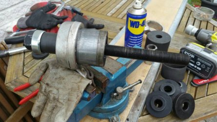

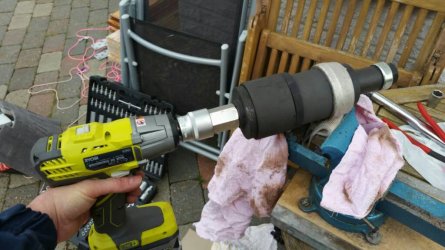

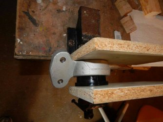

Bilstein B12 defekt - nach 40tkm!!
Kann mir dann kurz jmd was zum verpressen der Powerflex sagen? :p
"Hydrolager" von Lemförder, Meyle HD und Power Flex bis jetzt gehabt.
Ich würde Power Flex den Meyle HD vorziehen, sind vom "Gefühl" besser zu fahren.
Hydrolager sind mir zu anfällig, halten nicht lange genug.

Sind denn die Powerflex so schlimm oder warum schmeißt ihr die raus?
Also ich bin im MX5 ein Bilstein B16 gefahren und empfand es als recht komfortabel. Nur soviel zu meinen Ansprüchen :D
Die kommen raus weil es für mich sehr unangenehm im Lenkungsgefühl ist.
Wer unbedingt meint jedes Zigarettenpapier auf der Straße in der Lenkung fühlen zu müssen, und das mit präzisem Lenkgefühl „verwechselt“ , der soll sie einbauen.

Freut mich, das die so lange gehalten haben :thumbsup:
Bei mir war das kürzeste 35tkm und das längste 50tkm.
Und mir ist klar, das Fahrwerksteile Verschleißteile sind ;)
Es macht aber kein Spaß irgendwann, Teile im 40tkm Rythmus zu tauschen.
