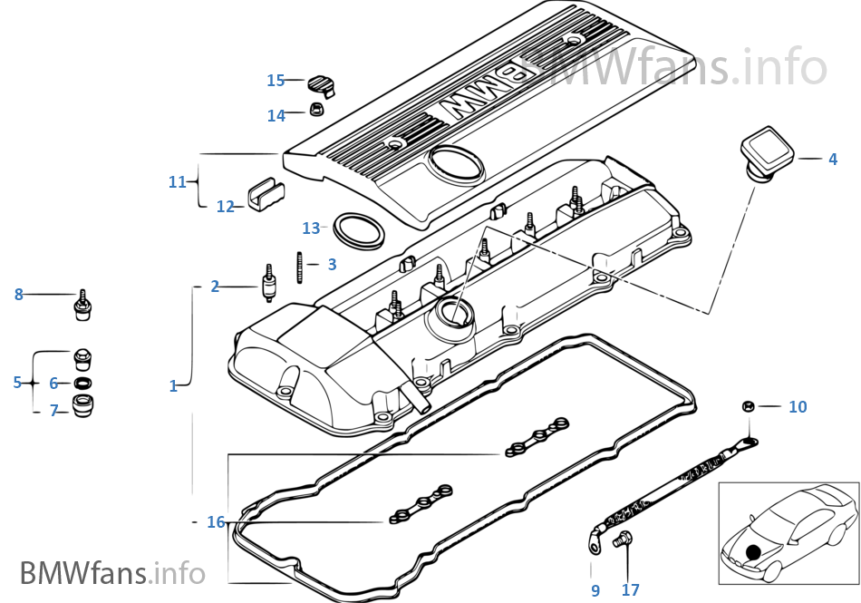

Haubenschrauben einsetzen und Zylinderkopfhaube ausrichten.
Alle Haubenschrauben ohne Vorspannung anlegen. Haubenmuttern kreuzweise von innen nach außen festziehen.
Anziehdrehmoment 11Nm... ;)
PS: Basierend auf deinen Bildern könnte man vermuten, dass die Haube nicht ganz sauber ausgerichtet ist. Die Dichtungen stehen ja nicht zentriert zur Schraube...
Vielleicht wird es ja besser, wenn du noch einmal die Schrauben löst und entsprechen der Anleitung dann noch einmal korrekt anziehst.

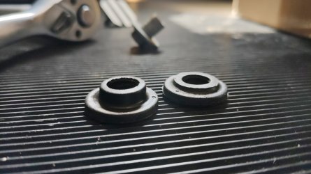

Hier mal der Vergleich von alt und neu. Die neuen Dichtungen sind von BMW!
Spätestens jetzt wird klar warum sich das quetscht. Also alle alten Dichtungen aus dem Müll gefischt und diese eingesetzt.
Die Anderen werde ich reklamieren.

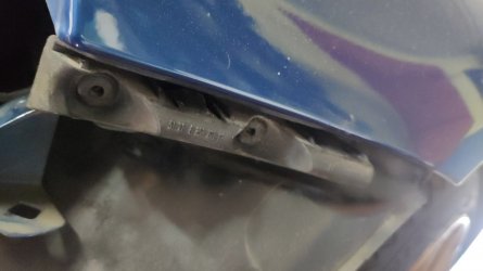

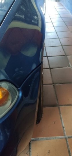

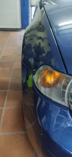

.. und dann kam der Gedanke: "Wenn du schonmal in der Garage am basteln bis, dann nimmste noch fix die Front runter und richtest die Aufnahmen."

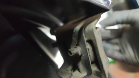

... hat dann doch etwas länger gedauert. Wie man die Halter am Kotflügel ausbauen kann ist mir absolut nicht klar. Die sind ja gesteckt, vernietet, geschraubt etc. Keine Chance. Hab es dann gelassen und mich den Aufnahmen der Front gewidmet.
Das hat wiederum auch Nerven gekostet. Letztendlich hat's dann doch geklappt.

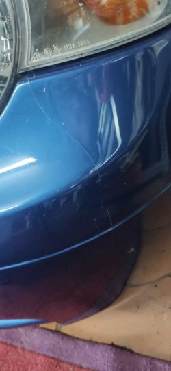

mit einem beherzten "Schlag" war die Front eingeclipst. Dabei ist dann leider der angerissene Lack weiter gerissen, ergo sieht man den Defekt jetzt deutlich mehr. Vom Lackkleid eh keine Schönheit 🙈
Der Grund warum die Front auf der Beifahrerseite so hängt könnte auch ein fehlendes Teil am Unterboden sein. Da fehlt eine Schraube, aber leider auch 5cm Material um eine Verbindung herzustellen🤷🏻‍♂️
Irgendwie hätte ich genau das nicht erwartet von einem Originalteil. Ein optischer Teilevergleich mit dem Neuteil sollte man sich wohl angewöhnen.
Vermutlich ist es mit den alten Gummis problemlos.
Viel Erfolg bei der Reklamation und nimm das Bild mit.

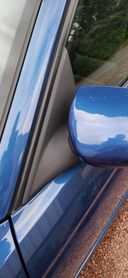

Der Versuch mit Universalöl die Spiegeldreiecke zu bearbeiten hat tatsächlich funktioniert. Flecken sind immer noch keine zu erkennen🤗
Genau mein Gedanke. Was ist Universalöl?
Mein anderer Gedanke war, das ist aber total stumpf, wirkt fast rau und die obere Spitze wirkt fleckig oder gar defekt in der Oberfläche.
Die Oberfläche hat an der Stelle den Dienst quittiert. War vorher aber auch schon so, leider 😕
Wird schon dicht halten :D
Da hat man dir dann wohl die falschen Gummis geliefert!
Unter der Teilenummer findet man nur die flache Ausführung...
Genau mit der Teilenummer bin ich zum BMW Händler🤷🏻‍♂️
Welche Nummer ist denn die richtig?
Verstehe die Frage nicht...
Offensichtlich scheint die hohe Dichtung ja falsch zu sein, da diese ja nicht passt.
1. Du hattest flache Dichtungen verbaut.
2. Und wenn man nach der Nummer sucht, dann findet man nur Bilder von flachen Dichtungen.
Ich würde das jetzt so interpretieren, das dir BMW eine falsche, da hohe Dichtung geliefert hat. Oder steh ich jetzt auf dem Schlauch?
