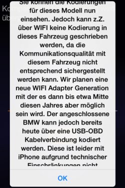

Ich habe seit dem Update auf die neuste Version das Problem, das ich nichts mehr kodieren kann. Fehler auslesen geht noch. Benutze IOS und den WLAN Adapter von bmwhat. Hat noch jemand das Problem? ImageUploadedByzroadster.com1425670979.561104.jpg
Kann ich nicht sagen , gestern noch codiert mit der neuen Version !
Versuch mal den Adapter neu einzustecken und dann nochmal neu koppeln !
