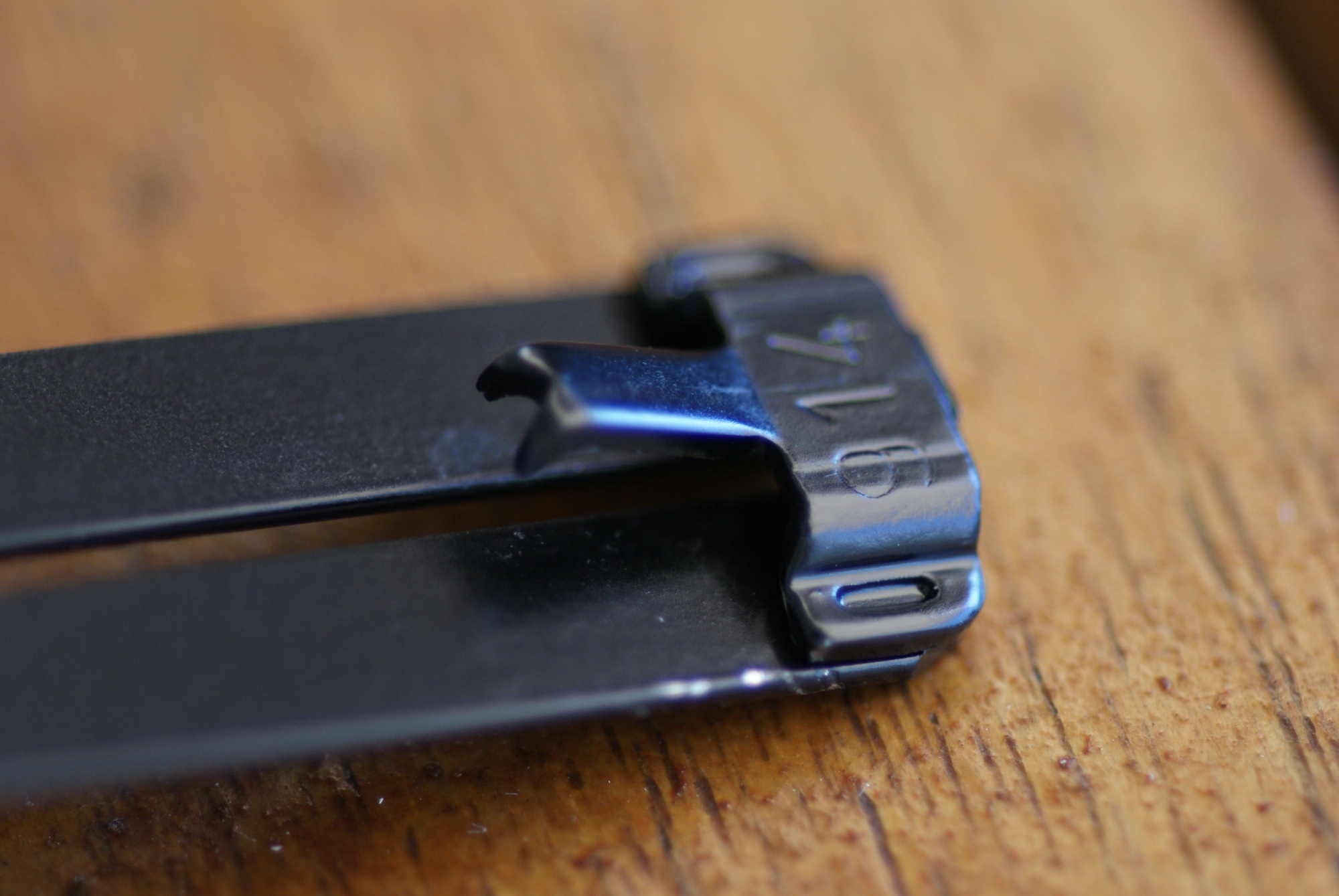

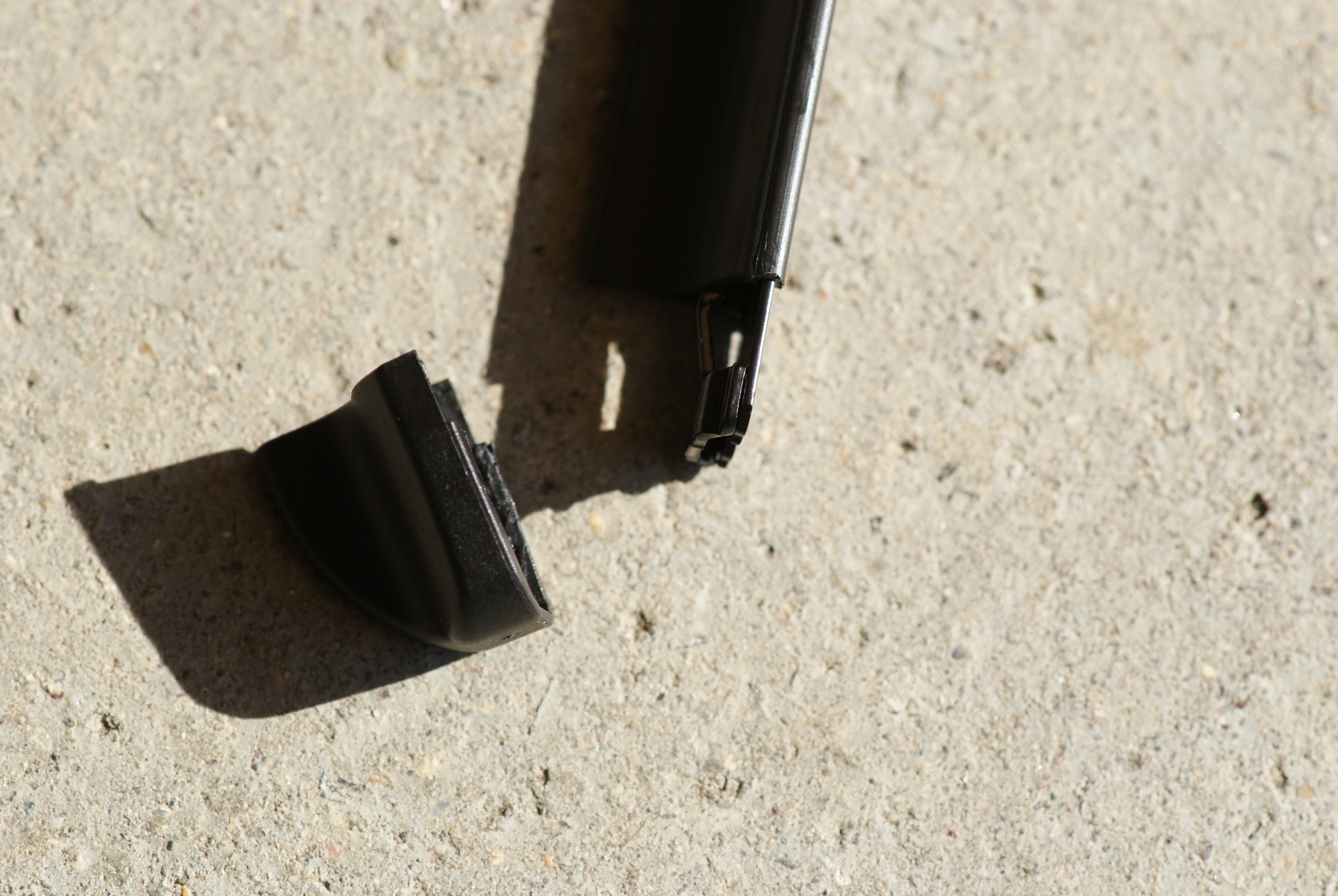

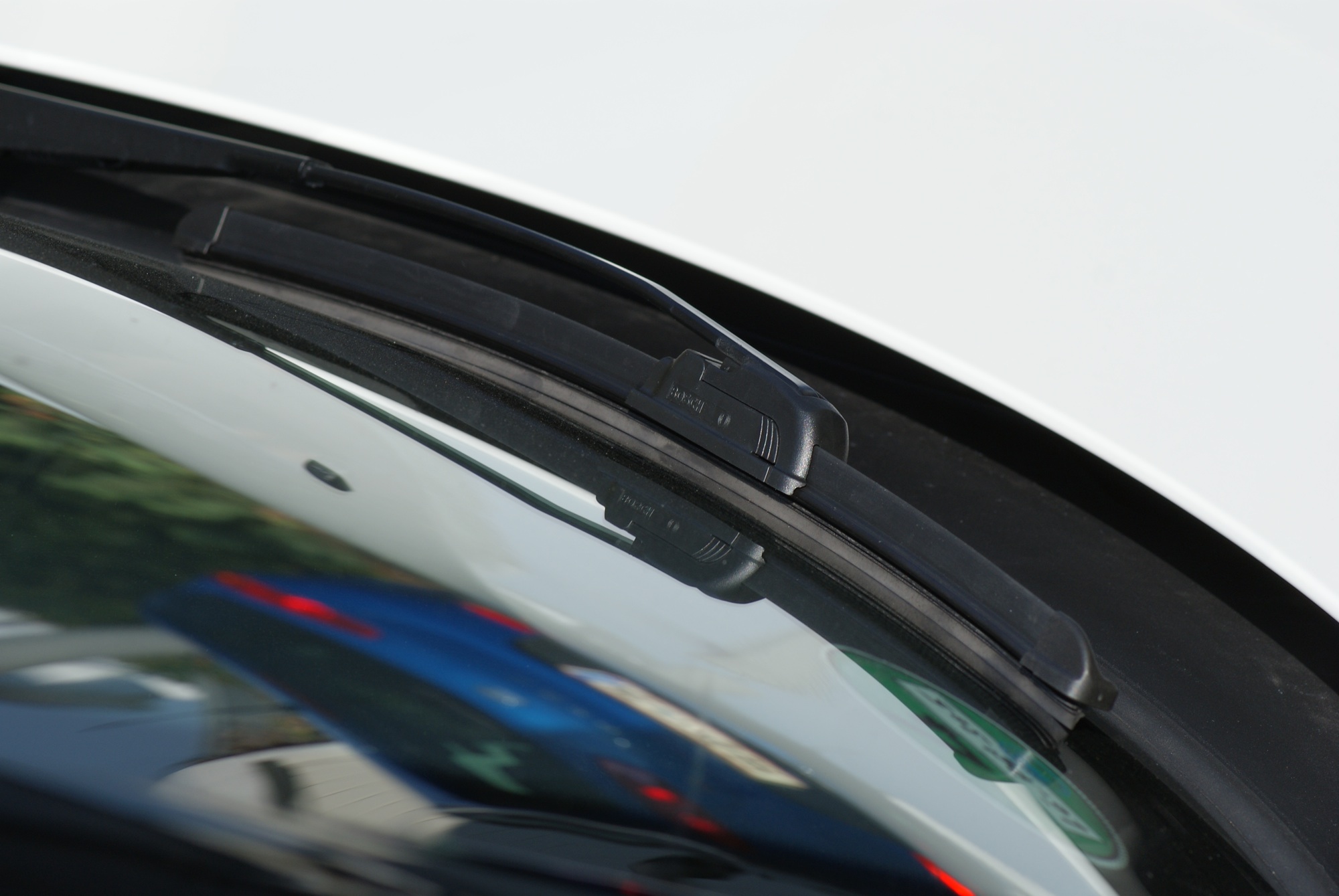

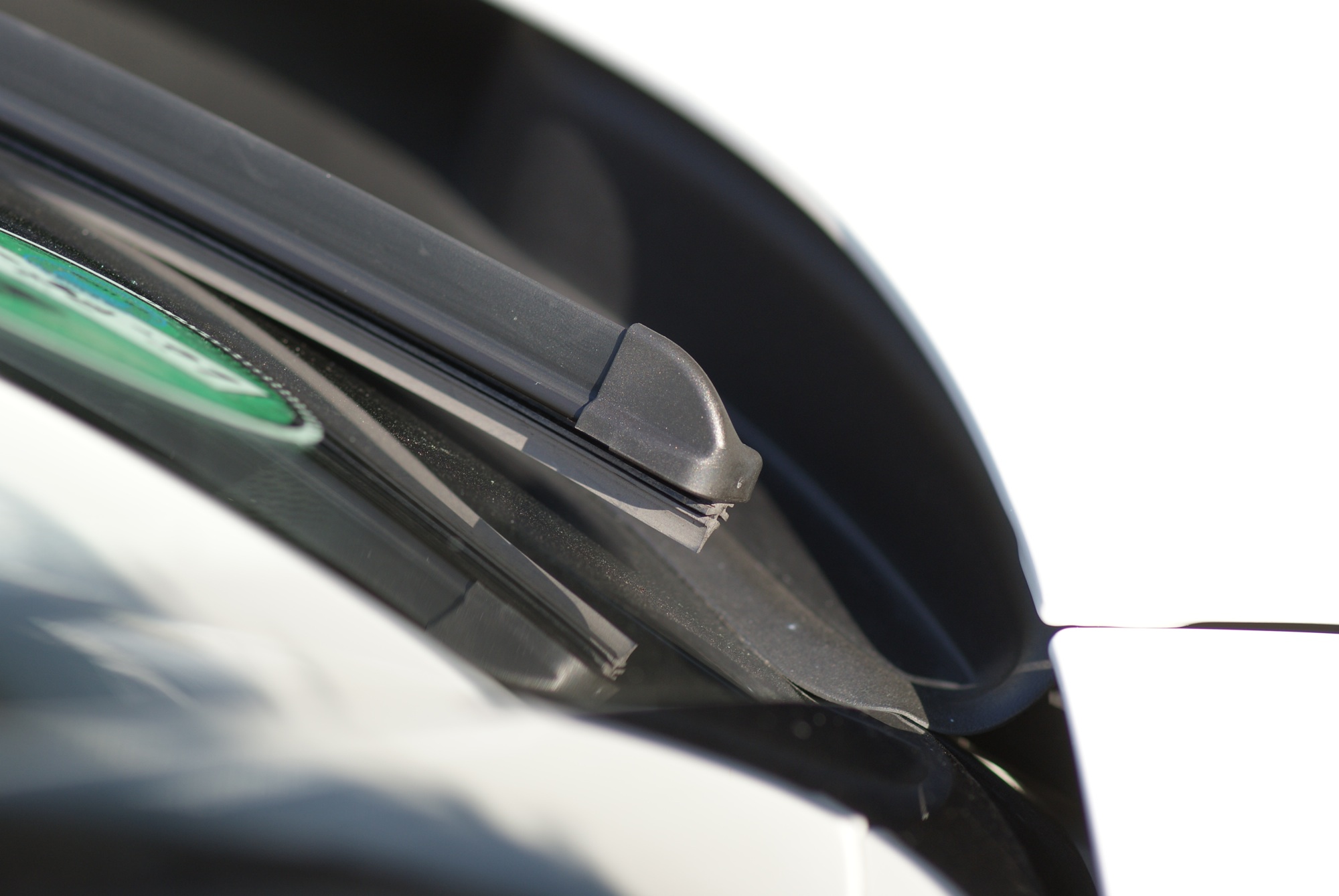

So, es ist vollbracht. Ich bin mir allerdings noch nicht sicher, was ich vom Ergebnis halten soll. Es schaut auf den ersten Blick schon ein bisschen komisch aus, mit dem gekürzten Beifahrerwischer. Die Sache mit dem Endstück war übrigens nicht so einfach, da dort bei den Bosch Aerotwins ein zusätzliches Stück angeschweisst ist. Ich habe nun ein paar Millimeter des Stahlbandes um 90 Grad nach oben gebogen, damit das Plastikendstück wieder hält. Achtung: Wenn man es um 180 Grad biegen will, bricht es!
Im Anschluss habe ich noch die Bilder eingefügt. Erst der abstehende Wischer, dann die ausgehebelte Endkappe und nochmal das Stahlendstück im Detail. Und schliesslich noch zwei Bilder der um gut 10cm gekürzten Wischer am Z4.

Respekt vor der handwerklichen Leistung, aber etwas komisch wirkt es tatsächlich (persönlicher Eindruck ohne Anspruch auf Übernahme durch andere User). Ich hatte mich anfangs auch gefragt, warum BMW die "alten", besser klassisch filigranen Wischer verbaut, aber inzwischen finde ich die zu dem Auto ganz passend. Vorteil ist, dass sie bei meiner Sitzposition die Sicht auf die Waschdüsen zum großen Teil verdecken. Da spare ich mir das Cleanen der Motorhaube.
Nein, da hab ich keine Probleme. Zum Rand sind auf der Fahrerseite beim Wischen noch einige cm frei. Und der Wischer auf der Beifahrerseite ist noch lang genug, dass der Regensensor frei gewischt wird. Ich habe übrigens die AR551S genommen.
Hätte ruhig noch zwei, drei cm länger sein können, weil jetzt wischt es auf der Beifahrerseite von der Höhe her bis zur Mitte der Vignette, richtig? :b
An deiner Stelle würde ich noch die Verschraubung jeweils am Wischerarm lösen und den Arm so weit wie möglich nach unten stellen, bis die Wischblätter beinahe auf dem Plastik aufliegen. Dann sieht man die Wischer vom Innenraum etwas weniger. Bei mir sieht man die Wischer vom Innenraum aus überhaupt nicht mehr. Das wird man mit den nachrüst Aerotwin leider nie ganz erreichen weil die Aufnahme in der Mitte so hoch ist.
