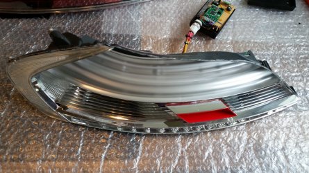

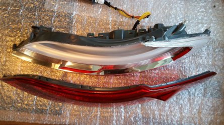

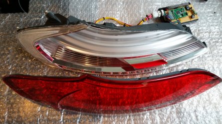

Eine weitere Leuchte aufgeschnitten, erstmalig eine Rechte, gekauft bei eBay, Baujahr 2010:
Interessant, daß hier (logischerweise) alles spiegelbildlich ist, aber doch kleinere Abweichungen in den Maßen existieren. Offensichtlich auch hier eine italienische Lösung (AL). :D

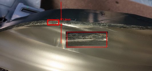

Das Dremeln ist und bleibt tricky:
Hier z.B. stößt der breite Leuchtstreifen des Rücklichts direkt an das graue, äußere ABS-Gehäuse. Beim Dremeln schneidet man also ganz schnell auch die inneren Elemente an. Markiert und vergrößert ist das 1,5mm dicke graue Gehäuse und das darunter nahtlos(!) liegende Leuchtelement.

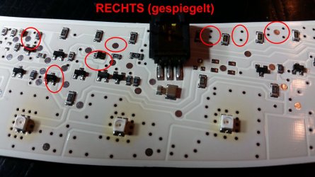

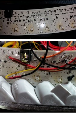

Rechte Platine, fertig zum Überarbeiten:
Arrrrgh :mad: :poop:
Nicht nur am Gehäuse wurde was verändert, sondern auch die rechte Platine unterschiedet sich vom Leiterbahnlayout her von der linken Platine. Ich bin davon ausgegangen, daß Alles "nur" spiegelbildlich sei, aber es gibt ein abweichendes Leiterbahn-Routing. Hoffentlich ist wenigstens die Schaltung gleich geblieben...
LINKS (Abweichungen in den markierten Kreisen):
RECHTS:
Zusätzliche Durchkontaktierungen für die Wärmeableitungen wie z.b. rechts oben sind egal. Aber abweichende Leiterbahnen mit neuen oder entfallenen Durchkontaktierungen wie links unten bzw. links oben markiert sind ärgerlich. Kein Verlaß auf diese Italiener!
Nun muß ich mir diese Platine noch einmal genauer anschauen, damit ich die richtigen Punkte zum Löten auch auf der rechten Platine finde...

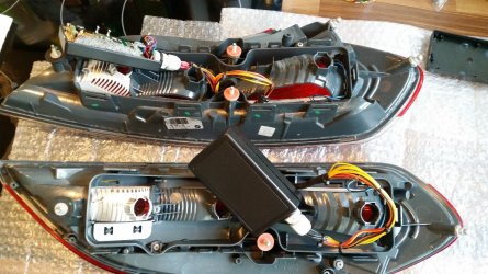

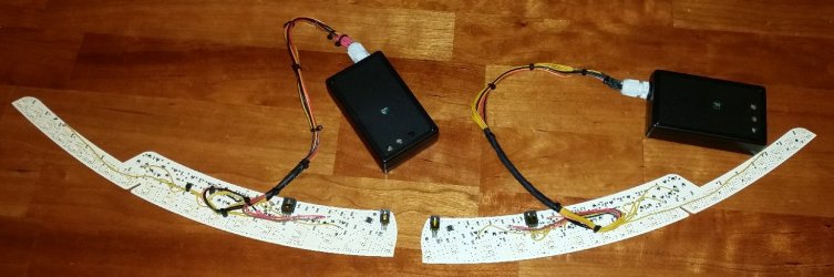

Kleines Update:
Beide Schaltungen für links und rechts sowie beide Steuergeräte sind fertiggestellt.
Ablauf des Platinen-Umbaus und Aufbau des zusätzlichen Kabelbaums
Alle Lampenteile wurden gereinigt und trocknen jetzt über Nacht.
Morgen starte ich die Klebe-Sessions. Drückt mir die Daumen, da gibt's noch ein paar Schwierigkeiten zu meistern. 8-)

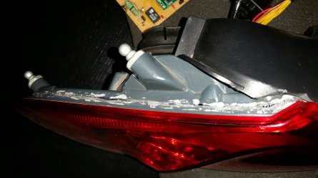

  5. Das rote "Glas" auf die Leuchte "gezogen", das steht aufgrund der gewählten Schnittführung tatsächlich unter Spannung. Dadurch kann es später nicht einfach abfallen, sondern wird vom Gehäuse "festgehalten".
  6. UHU HART von außen rundum das Gehäuse in den verbliebenen Schnitt eingebracht, Trocknungsdauer ca. 24 Stunden.
  7. UHU HART erneut einmal rundum die Leuchte aufgetragen, um den Schnitt und ggf. verbliebenen Mini-Öffnungen final abzudichten.

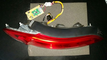

Kleines Update:
Beide Leuchten sind wieder zusammen gebaut und geklebt. Ist überraschend besser gelaufen als erwartet.
Ich glaube, mit dem UHU HART Kunststoff habe ich einen Volltreffer gelandet.
Jetzt müssen die erst mal bis morgen früh durchtrocknen, inkl. eines Kurzbesuches beider Leuchten im Ofen zum Durchwärmen. :D

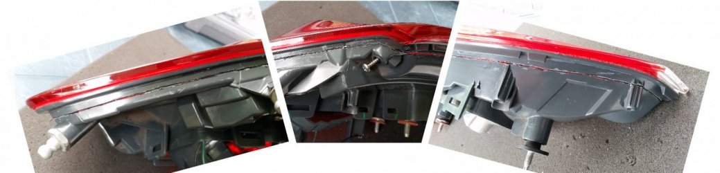

Rechte Leuchte:
Bereits rundum beide Klebeflächen mit Kleber bestrichen
Linke Leuchte:
Ebenfalls bereits beide Klebeflächen mit Kleber bestrichen
Die Klebelinie schaut wild aus, ist aber homogen mit transparentem Kleber verklebt, stabil und schaut bisher dicht aus. Die weißen Flecken sind Verfärbungen des grauen ABS-Gehäuses, das durch den Kleber angelöst wurde.
Beide bereits geklebt und 24h trocknend...

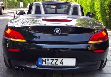

(Fast) Finales Update:
Nach einem letzten Softwareupdate, durch das ich ein Timing-Problem in der rechten Leuchte beheben konnte, funktionieren die dynamischen Blinker in den Tausch-Rückleuchten einwandfrei.
Ein Video gibt's durch Click auf das folgende Bild.
