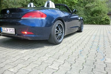

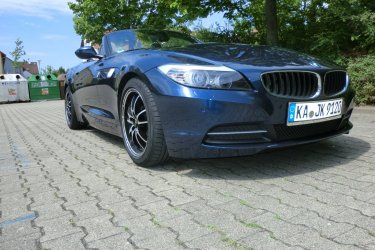

Haben sich die Federn gesetzt ? :)
Wenn der Wagen vor ne 20mm und hinten 10mm Tieferlegung hat, hat der Wagen dann nicht diese 'Dönertuning-Sturzoptik'?!
Oder sieht man den Sturz nicht? Wenn nein, dann bestell ich wohl morgen ;)

@ Steve, du schriebst vor geraumer Zeit, dass dein Z4 mit Eibach-Federn auch einen "Hängearsch" bekam, hat sich dieses wieder gelegt, oder ist diese Optik geblieben?
Moin Sohnemann,
Die Eibachfedern legen Dein Auto dezent tiefer, die Optik ist o.k. Den Hängearsch gibt es in erster Linie mit H&R Federn, nicht zu verwechseln mit den H&R Stabis die einige hier verbaut haben. Dein Sturz wird sich durch die Federn quasi nicht ändern, zumindest wirst Du es nicht sehen. Die Sturzänderung die sich sowohl optisch als auch "fahrtechnisch" auswirkt bedarf eines Besuchs bei jemanden der von Fahrwerksetups Ahnung hat, wie z.B. die Fa Schmickler.
Das Auto steht auch nicht schräg (hinten hoch, vorne tief) Außerdem ist das nicht der Sturz, der ist an den Achsen selbst und kennzeichnet den Winkel des Rades zum Auto.
