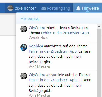

Auch wenn ich mich wiederhole, aber hier mal ein Beispiel was mich z.B. ohne App nervt:

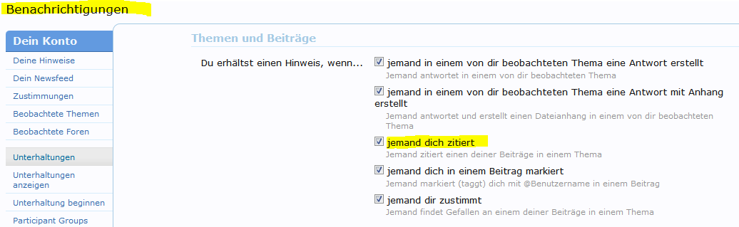

Wenn ich zitiert wurde erhielt ich mit der App umgehend eine Pushmeldung und könnte direkt darauf reagieren.
Ohne App bekomme ich davon gar nichts mit, nur wenn ich manuell ins Forum gehe sehe ich das unter Hinweise.
Oder gibt es dafür auch eine Lösung?

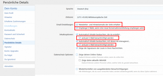

Haken vergessen zu setzen?
Ich erhalte nun überhaupt keine E-Mail Benachrichtigungen auf abonnierte Themen.

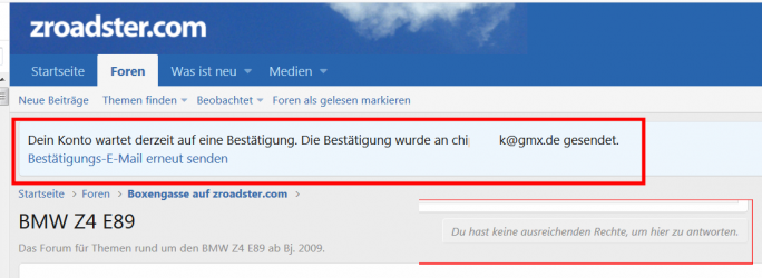

Sodele, hier ist @RobbiZ4 als zahlendes Mitglied mit "gekapertem" Fremd-Account: :D
Ich habe in meinem Profil zum Testen die Emailadresse geändet, weil ich seit dem Softwareupdate Anfang Dezember keine Forumsbenachrichtigungen per Mail erhalte.
Daraufhin will die Forumssoftware eine Bestätigungsmail senden, die aber bisher nicht bei mir eingetroffen ist. Spamfilter etc. habe ich gecheckt (bin IT-ler), alles leer. Mails kann ich im Webbrowser abrufen, alle Mails landen bei mir grundsätzlich in Outlook. Nirgendwo eine Spur mehr von Forumsmails.
Offensichtlich gibt es beim Mailversand der neuen Forensoftware ein Problem (vielleicht GMX-Adressen gesperrt?).
Nun ist aber mein Profil für alle Schreibaktivitäten gesperrt (zur Nachahmung derzeit nicht geeignet!)
Nur anmelden und lesen ist mir noch möglich. Könnt Ihr das bitte checken?

Wie schon befürchtet, verweigert die Forensoftware die Zusammenarbeit mit GMX-Adressen!
Nach Eingabe meiner Firmenmail bekam ich auch sofort die Bestätigungsmail und erhielt wieder Zugang. Vermutlich klappen jetzt auch die Benachrichtigungen per Mail, so wie beim @pixelrichter

Ich hatte das so verstanden das ich dadurch die Schreibrechte verliere.
Nee, nur wenn Du eine GMX-Mailadresse (oder evtl. andere Freemailer) angibst. Du erhälst bei der Erstanmeldung oder beim Ändern Deiner Mailadresse eine Mail, die Du bestätigen musst. Dann ist der Account freigeschaltet.
Derzeit gehen diese Mails (zumindest an GMX) nicht raus, solange hast Du keine Schreibrechte etc. Bei anderen Mailadressen klappt dieser Prozeß, deswegen bin ich auch wieder online. :D
