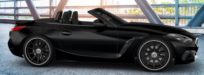

was meinst du haben die für eine ET ?
ist wohl 8,5 J und 10 J x 20 ?

Im Video spricht er von 8,5 und 10x20. Einpresstiefe ist schwer zu sagen. Es gibt da verschiedene ET's mit 5x112, bei der Tieferlegung vorne und hinten vielleicht ET35. Wenn er nicht so tief ist, passt vorne ca. 10 und hinten 15mm weiter raus gegenüber den Serienfelgen in 19" stressfrei.
Ich fahre jetzt die 789M, die stehen vorne 13 (inkl. 3mm Distanzscheibe bzgl. Freigängigkeit) und hinten 18mm weiter raus, das ist hinten echt die Grenze mit Michelin 285. Vorne ginge ggf. noch etwas mehr.
