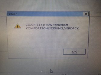

Und war ist mit der Funktion, welche das Verdeck weiter öffnen/schließen lässt, nachdem man angefahren ist? Diese ist bei mir leider auch nicht verzeichnet gewesen. In welches Modul muss diese eingepflegt werden?
EDIT:
Ich habe es gerade mal versucht die fehlenden Zeilen einzufügen. Leider kam dann folgender Fehler. :(
