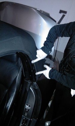

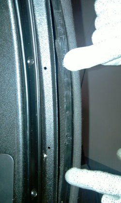

Servus nocheinmal,
kann mir jemand sagen, ob hier Schrauben reingehören? Es wären 4 Löcher vorhanden. Bei mir waren weder links noch rechts Schrauben drinnen
Servus nocheinmal,
.Anhang anzeigen 88090Anhang anzeigen 88091
Da gehören Blindnieten rein. Original sind sie Schwarz, aber auch wenn die Blank sind werden die von Fenstergummi abgedeckt.
So richtig fehlen tun sie nicht, wenn sie nicht da sind, ich habe meine auch noch nicht wieder rein (obwohl ich Nieten und Nietzange da habe ) weil ich aktuell mein Hardtop drauf habe, aber davor funtionierte mein Dach auch ohne die Nieten.
Fahre seit dem Umbau auch schon die ganze Zeit ohne rum. Wenn du dort eh keine Nieten mehr hast, kann ich dir nur empfehlen das verdeck hinten zu lösen und dann die Pumpe auszubauen. Da kann weniger schief gehen. Bei manchen verlaufen die Schläuche quer. Wenn du die Pumpe rausreißt, dann ist das Risiko, dass du die Hydraulikschläuche abreißt sehr groß.
