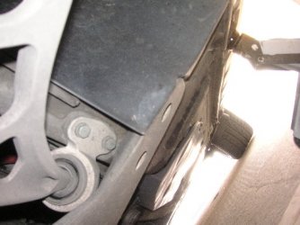

Um an die Hydrolager ranzukommen genügt es auf der Fahrerseite den Hilfsrahmen (8x 16er-Schrauben) zu lösen. Für die Beifahrerseite muss er aber ganz runter. Diese 8 Schrauben werden nur einmal verwendet, müssen also ausgetauscht werden.
Hier sieht man das Lager sehr gut am Ende des Querlenkers. Darunter der Hilfsrahmen.

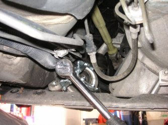

AW: Jokins Bastelecke - heute: Hydrolager der Querlenker tauschen
Der lose Hilfsrahmen erschwert das Abziehen des Lagers. Aber mit dem Abzieher flutscht es halbwegs gut heraus. Ich habe kein Kriechöl oder sonstiges benutzt.
In vielen Anleitungen wird das Lager mit dem Hammer runtergeschlagen - dass dadurch die anderen beiden Lager des Querlenkers in Mitleidenschaft gezogen werden, is klar ... also BLOSS nicht mit dem Hammer rangehen!

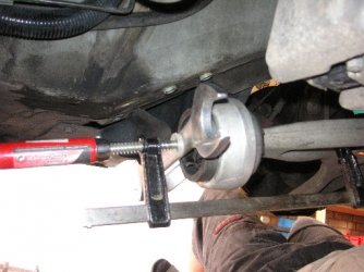

Spätestens zum Aufschieben des neuen Lagers muss der Hilfsrahmen runter. Auch hier wird das neue Lager in vielen Anleitungen einfach draufgehämmert ...
Ich selber bevorzuge das neue Lager "aufzuschieben". Dazu habe ich am Querlenker und in das Lager etwas Seife geschmiert. Mit der Hand ist da nicht viel aufzuschieben.
Also hab ich es mithilfe einer Schraubzwinge und einem Schraubenschlüssel draufgeschoben bis es sich spannungsfrei wieder anschrauben ließ.
Hier die Drehmomente der Schrauben für die Versteifungsplatte - gilt nur bei neuen Schrauben. falls die alten Schrauben weiterbenutzt werden, dann einfach "fest" machen:
attachment.php
Die Hydrolagerschrauben werden mit 56 Nm festgezogen.
