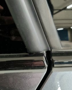

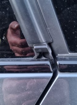

Bei meinem F31 müssen mal die Gummis der hinteren Türen gewechselt werden. Die haben sich mit der Zeit verkürzt bzw. sind geschrumpft und kommen dann aus dem Anschluss zum Fenster raus. Ist ein bekanntes Problem beim F31, jeder der sich so ein Modell anschaffen möchte sollte darauf achten. BMW veranschlagt dafür 4 Arbeitsstunden zzgl. die Gummis, die kosten ca. 150 Euro zusammen.
Betrifft wahrscheinlich nur die VFL Modelle, im Internet kann man lesen das damals schon Neufahrzeuge die noch beim Händler standen dieses Problem hatten. Und das Ersatzteil hat mittlerweile eine andere Teilenummer. BMW hatte die damals auch auf Kulanz getauscht.
Es gibt dadurch kein Wasser im Innenraum aber auf die Dauer ist das wahrscheinlich auch nicht Optimal :D
Neue Gummis hab ich schon besorgt, der Wechsel wird wohl bald stattfinden ;)
So sieht das aktuell noch bei meinem aus:

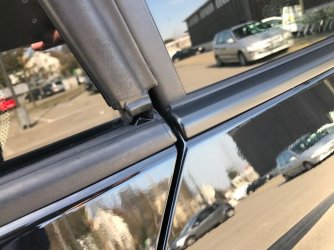

Und hier eines der vielen Bilder aus dem Internet, ziemlich gleich...

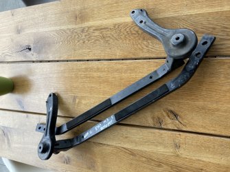

Die nächsten Teile vom M3 wandern unter den Kombi…

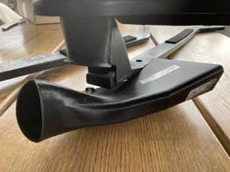

Und dann probiere ich mal die HA-Belüftung von Speed-Engineering aus.
Leider benötigen die Trichter diese Streben, weil dort der Befestigungspunkt ist…
Mal schauen ob mir das taugt und ausreichend Luft an die hintere Bremse schaufelt…

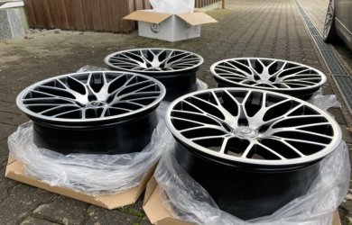

Bei mir gibt es für den Sommer einen neuen Satz Diewe Fina nero in rundum 9J. Auf die werde ich wieder 235er und 255er Goodyear Asym 5 aufziehen. Bin mir sicher das das gut aussehen wird, denn die 235er Asym 5 haben eine extrem dicke Reifenschutzkante und waren mir auf den 8J etwas zu "wuchtig" im Vergleich zur hinteren 9J-Felge mit 255er Goodyear. Die 235er werden durch den Stretch auf der breiteren 9J Felge dann deutlich netter aussehen. Die 255er haben ja eine viel kleinere Reifenschutzkante und passen deswegen top auf die 9J-Felge.

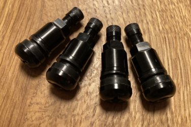

Und farblich passende Alu-Ventile: 🤣
