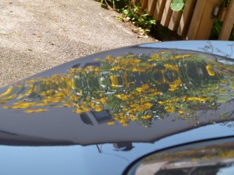

Ich habe eine sehr gute Erfahrung mit COLLINITE 476s gemacht. Gut zu verarbeiten und ein schönes optisches Ergebnis. Habe den Wagen nach dem Kauf in Juni damit behandelt und der Zustand bei der Einwinterung in November war noch sehr gut.

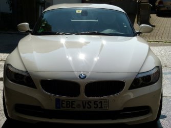

Auch das ist ein weißes Auto
