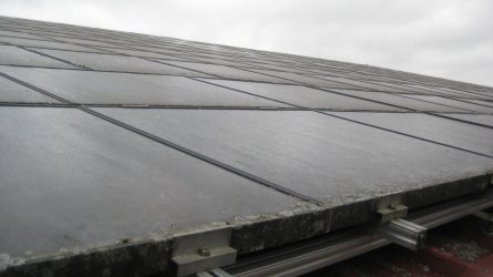

Bei der Kalkulation einer Anlage sollte man evtl. auch die Kosten für eine Reinigung der Module einfließen lassen. Je nach Größe und den baulichen Gegebenheiten können da doch erhebliche Summen entstehen. Bei meiner 12 Jahre alten Anlage 30kwp und einer Fläche von ca. 300qm und einer Neigung von ca. 23 Grad komme ich bei der Verwendung von Reinwasser auf ca. 500.- €. Meine verbauten Sharp Module haben noch einen relativ starken Aluminium Rahmen bei dem an der unteren Kante das verschmutzte Regenwasser stehen bleibt und verdunstet, hier bildet sich mit der Zeit ein Moos Ansatz und durch die geringe Neigung verschmutzt das Modul großflächig.
Solche Bauformen sind heute aber nicht mehr gebräuchlich doch auch bei den neuen Bauformen tritt mit der Zeit und geringer Neigung und je nach Umweltbelastung eine Verschmutzung auf die den Ertrag schmälert. Bei größerer Neigung sind Verschmutzungsprobleme seltener, hier genügt meist die kostenlose Regenreinigung !
Anlage wurde vor ca 5 Jahren das letzte Mal gereinigt !
