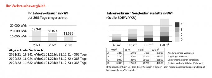

Der Heizstab sowie die smarten Heizkörper Thermostate scheinen positive Wirkung zu zeigen, unser Gasverbrauch fiel im Vergleich zum Vorjahr um rund 30 Prozent niedriger aus und wir erhalten jetzt eine Gutschrift von €800,00
Es ist auch ein milder Winter….
Bei dir vielleicht…
Der Winter 2023 war zumindest in NRW gar keiner. :) :-)
Ein Auszug aus dem Bericht vom Deutschen Wetterdienst für 2023. Das Jahr war relevant für @CityCobra Deinen Gasverbrauch. Es war offensichtlich der mildeste Winter seit Beginn der Messungen, gerade in NRW.
Bei 30% weniger Verbrauch und € 800,- Rückzahlung hast Du allerdings rein rechnerisch auch rund 2.670,-€ / Jahr, also etwa 222,-€ / Monat, ohne Berücksichtigung der Grundgebühr, an den Gaslieferanten gezahlt.
