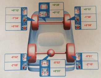

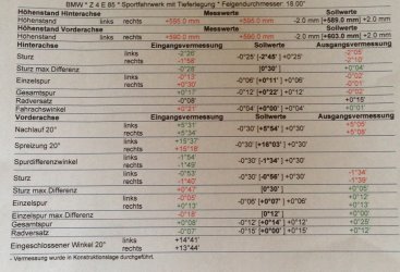

servus,
muss das thema nochmal hoch holen. war letztes wochenende beim spureinstellen...
allerdings konnten die von mir gewünschten werte nicht erreicht werden.
ich wollte VA -1.00° HA -1.50°
allerdings war das nicht möglich, weil es sonst mit dem spurwert nicht gepasst hat. umso mehr der sturz ins positive gestellt wurde, umso schlechter wurde der spurwert.
wie war das bei euch? ging es bei euch problemlos?
ich muss noch dazu sagen, das vorne links und hinten rechts, etwas mehr gegangen wär. allerdings auf den gegenüberliegenden seiten nicht....
hier mal die einstellungen
