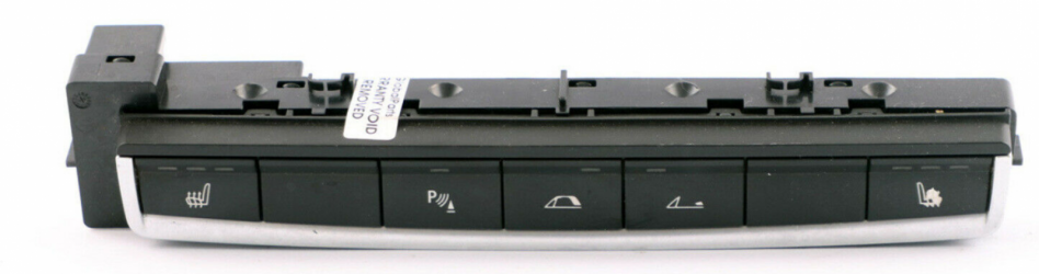

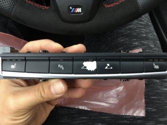

Schaltzentrum Mittelkonsole; Farbe der Tasten löst sich auf
Hatte das Problem auch hab das Schaltzentrum ausgebaut und zerlegt und mit einem Einhaar Pinsel den abgeblätterten Lack nach gearbeitet, das ganze mit Klarlack dann wieder versiegelt.

Bei mir lösen sich am iDrive Controller die Ränder der Tasten auf ... ließe sich mit feinem Pinsel oder Lackstift problemlos beheben, wenn man einigermaßen passenden Lack nimmt ...
Da sich die alte (Lack-)Folie flächig löst, dürfte die Korrektur per Stift nur von kurzer Dauer sein.

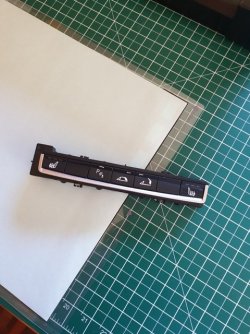

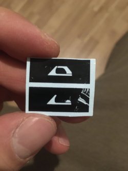

Gebt mir mal vorschläge wie ihr euch das vorstellt,
ich werde bestimmt kein Gewerbe anmelden und Umsonst stelle ich mich auch nicht hin und plotte die Dinger.
Desweiteren ist es auch nicht ganz so einfach die Dinger anzubringen ( müsste wohl nochmal eine genaue Anleitung einstellen wie ich das Mache).
Hatte dem ersten der die Anfrage gestellt hatte(Torspeed) angeboten einen fertig zu machen und ihm den im Austausch gegen seinen defekten zu überlassen, gegen eine geringe unkosten Pauschale.
