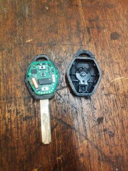

viele Möglichkeiten gibts ja da nicht.
Vergiessen: Hab keine Reste von Vergussmasse gefunden
Verkeben: Kleber hab ich auch nicht gesehen, keine Schlieren oder Klebereste etc.. siehe Foto. so sieht es unbearbeitet aus.
Ultraschallverschweisst: Kann nicht sagen, ob das Material dafür geeignet ist.
Zum Öffnen habe ich einen Cutter/Schneidmesser/Teppichmesser genommen, das mit dem breiten Blatt. Das Dings ausm Baumarkt, nichts Besonderes, und ging überraschenderweise einfach. Den Schlüssel in den Schraubstock mit Gummipuffern gespannt. Stück für Stück ritzen und drücken. Geduuuuld! Man muss halt vorsichtig sein. aber ja, besser als gedacht.
Kostet Überwindung 8-)
Nächste Schritte: Batterie einlöten, ausprobieren. Erst DANACH zukleben :sneaky:...
Bei Kleber schwanke ich noch zwischen Sekundenkleber und Epoxy... wobei ich zu Epoxy tendiere, da der die Unebenheiten besser ausgleicht.

So, die neue Batterie ist kam an (2,95V)... eingelötet und... Trommelwirbel... nichts. :(
Die nächste Idee in meinem Kopf ist, dass der Schlüssel evtl vorher nicht angelernt war und dies nun gemacht werden muss.
Man findet unterschiedliche Beschreibungen dafür und Leute, bei denen dann auch der andere Schlüssel nicht mehr funktioniert.
Habt Ihr nen Tip?
Habt Ihr nen Tip?
Mein Angebot steht immer noch: Kannst mir gerne zuschicken und ich kann mein Glück versuchen. Oft ist dann eine SMD futsch etc. Und schon geht nichts mehr.
Das müsste ich aber hier unter meiner Lupe nachschauen.
Danke fürs Angebot... ich probiere das Anlernen noch (wenn ich weiss wie das genau geht. Weiss jemand wie?).. Sollte das auch nix werden, schick ich Dir die Elektronik.

Schlüssel (beide) heute anzulernen versucht... der erste Schlüssel ging dann auch nicht mehr. War aber ein Zeichen, dass irgendwas passiert.
Ich habs dann nochmal probiert (Achtung: Jetzt mit geschlossener Autotüre) und: Beide Schlüssel sind aktiv. ;)
Klappt.
Evtl hätt ich vielleicht den Schlüssel garnicht öffnen müssen, sondern erst das Anlernen versuchen sollen. Was solls, so hab ich mal ne neue Batterie drin seit +20 Jahren.
Zukleben mit Epoxy folgt die Tage.
