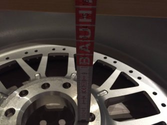

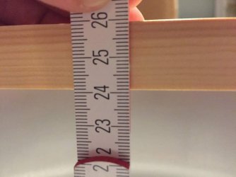

Felgenbreite: 241mm
Bezugsebene: 241mm/2 = 120,5mm
Innenkante bis Flansch: 150,5 mm
ET: 120,5mm - 150,5mm = 30mm
Richtig?
ImageUploadedByzroadster.com1427398310.463027.jpgImageUploadedByzroadster.com1427398335.298719.jpg
Edit: Bei der 10 Zoll ist die ET ebenfalls 30...

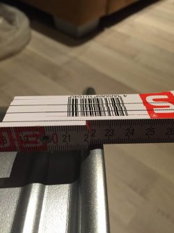

Mir fällt gerade auf, dass eine Breite von 241mm 9,5 Zoll sein müsste. Hab ich da einen Denkfehler? Ich flipp hier gerade aus :-( !!!
Ok, ich hab von Außenkante zur Außenkante gemessen. Ebenso bei der 10 Zoll, da sind es 281mm, was dann 11 Zoll sein müsste. Wenn innen von Horn zu Horn gemessen werden muss, dann passt es ja. ImageUploadedByzroadster.com1427402018.580615.jpg
Wie sieht es dann jetzt mit der Eintragung aus? Würdet Ihr einfach die richtige ET mit Schlagzahlen rein machen?
