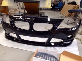

Ich bin mit dem Zetti seit heute Morgen beim Lackierer.
Mit dem Umbau auf die Aerofront klappt soweit auch alles, nur kommen wir gerade nicht weiter weil der Stoßstangenhalter auf der Fahrerseite defekt ist.
Die Aerofront rastet dort nicht mehr ein.
Mein Lackierer hat schon das passende Ersatzteil bestellt, und soll gegen 15:00 Uhr angeliefert werden.
Jetzt sitze ich hier fest und warte darauf das es weitergehen kann.
Im Grunde sind wir ja schon fast fertig, ärgerlich das es an dem Halter nun scheitert und uns unnötig aufhält.
Hier schon mal ein paar Appetizer:
Ich werde später weiter berichten...

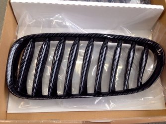

Ich sag doch Wassertransferdruck ;)
Woran erkennst Du das?
Für mich sieht das aus als wenn die Carbon Optik im Kunststoff ist und nicht als wenn auf den Nieren eine Art Beschichtung drauf ist.
Aber egal wie, meine Ersatznieren gefallen mir immerhin besser als die alten matt folierten Nieren.
Kann man ja später wieder ändern falls mir das auf Dauer nicht gefallen sollte.

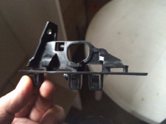

Ist das der hier?

Das könnte der Halter sein auf Deinem Bild.
Was kostet eigentlich so ein Ding?

Ja das ist der Halter der Schürze, kostet 23€:confused:
Den alten defekten raus zu bekommen ist zum Kotzen, der geht nur durch zerstören raus und dann auch nur sehr schwer.
Genau, so erging es mir.
Hatte versucht ihn auszuclipsen.
Keine Chance, musste das Teil wirklich Stückchen für Stückchen rausoperieren.
Diese Teile gehen sicher öfter kaputt.
Werden hart und brüchig.

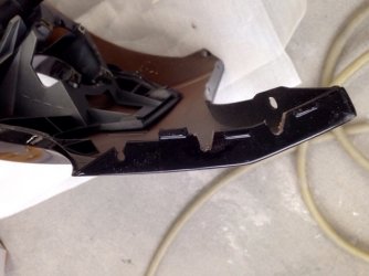

Also bei mir gingen die Seiten auch sau schwer ab und fast noch schwerer wieder dran. Das ganze ist ja wie ein seitliches U zu sehen,in das die Seiten der Front wieder rein müssen. Das Problem ist, dass die Noppen auf der Seite der Front den Abschnitt schon vorher runterdrücken und somit an der Unterseite des U hängenbleiben.
Ich hoffe das hat jemand verstanden. Wenn nicht mache ich mal ein wundervolles Paintbild.
