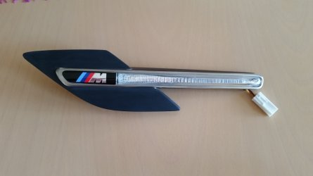

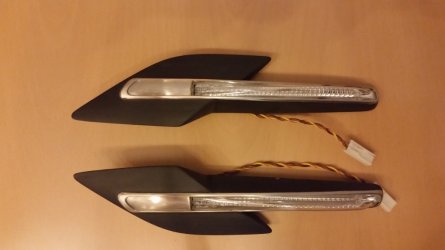

ich bin mit beiden Blinkern fertig, leider hat mein Lackierer diese Woche Urlaub ansonten wäre der Umbau schon fertig :) :-)!
Hier noch ein Bild mit schwarzen Spotpriemer, ich benötige ihn bei der vorderen Flächen das es zu keinen Farbtonproblem kommt!
Ich glaube so kann man es sich auch besser Vorstellen wie er fertig aussehen wird!

wow. Daumen Hoch. Sieht aus wie ab Werk, lediglich der Blinker sieht nicht perfekt waagerecht zu dem Blinker aus, aber das Bild kann evtl. täuschen.
Nein nein das passt schon, Du musst es als ganzes sehen, die Spange läuft da ziemlich mittig auf das Emblem zu ;)!

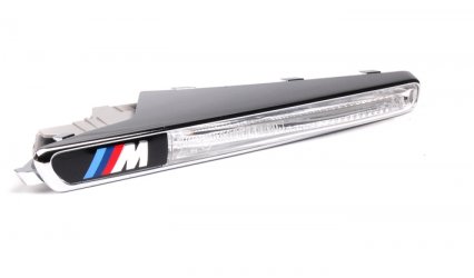

@Mich67: Wow! Bin echt mal gespannt wie der Blinker am Wagen verbaut aussieht. Wollte am Auto ja eigentlich nichts mehr machen, aber wenns gut aussieht wäre das ne Option. Die M-Blinker gibt es tatsächlich nicht offiziell zu bestellen, muss man einfach beim Händler seines Vertrauens anfragen. Hätte einen guten an der Hand falls jemand die Blinker will und nicht bekommen sollte ;)
Sind das die Blinker die du bestellt hast? Sieht mir nämlich in dem ETK eher nach den Serienseitenblinkern aus. Sind auch viel zu billig für die M-Blinker, dachte die lagen bei knapp 150€ pro Paar? Evtl. täusch ich mich auch, aber die M-Blinker sind offiziell gar nicht zu bestellen über den ETK soweit ich weiss, geht nur direkt über den Freundlichen.
Nö nö das sind die Richtigen, der Preis hat mich auch positiv überrascht und der entscheidende Zusatz ist Chromspange ;)!

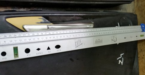

die PDF Datei wäre fertig :) :-), sie ist aber leider zu groß um sie zu laden :(!
Gibts da eine Möglichkeit es trotzdem für alle zugänglich zu machen :unsure:!??
Momentan liegen die Blinker so bei mir :(, erst ab Montag ist mein Lackierer wieder da :g!
