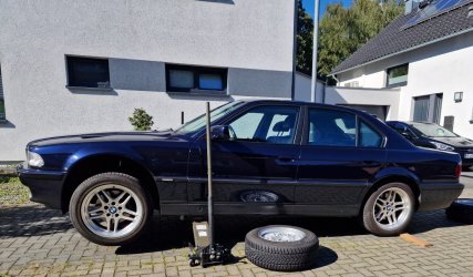

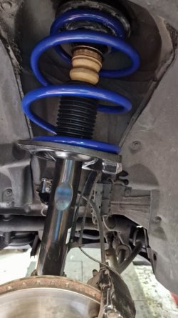

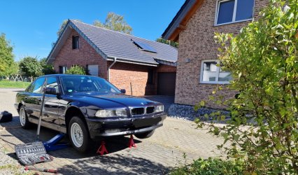

284.000km und es gab mal wieder viele neue Teile :)
4x Sachs-Dämpfer, 4x AP Federn, neue Domlager, Zusatzdämpfer und Staubschutz, Federunterlagen und alle Schrauben neu, dazu zwei neue Koppelstangen VA von Lemförder.
Die Vorarbeit habe ich tatsächlich mal alleine gemacht:
Rückbank raus, C Säulen Verkleidung, Hutablage und Rollo, damit man an die Domlager kommt :rifle:
Den restlichen Einbau dann mal wieder bei und mit @andifossi. Vielen Dank auch hier nochmal.

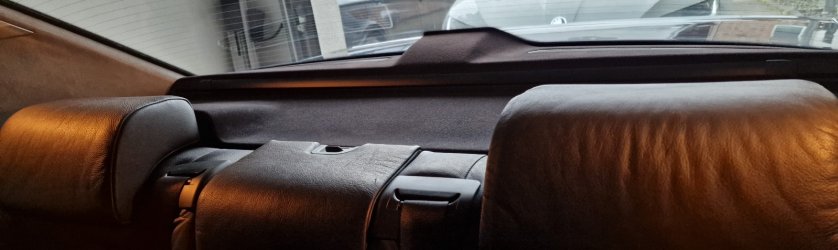

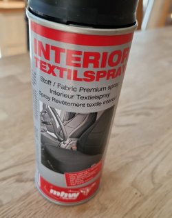

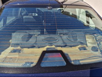

Im Laufe der Jahrzehnte war die Hutablage stark ausgeblichen:
Die Hutablage wurde dann mit Textilfarbe geduscht, danke für die Tipps @M-Cruiser

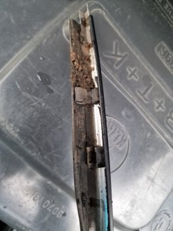

Ein Lüftungsgitter hat es beim Ausbau erwischt, also kam es neu. Ebenso links waren die Halter der Leseleuchte arg beschädigt. Einen kleinen Riss hatte sie auch
...also natürlich neu.
Dann war heute @Hell046 zu Besuch und wir haben alles wieder verbaut :)

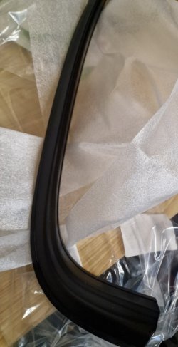

Letztes Jahr habe ich schon die Gummileiste hinten links ersetzt, jetzt war die rechte noch dran.
Derzeit noch für 260 Euro zu haben, die Linke kostet mittlerweile schon 350 Euro :D
