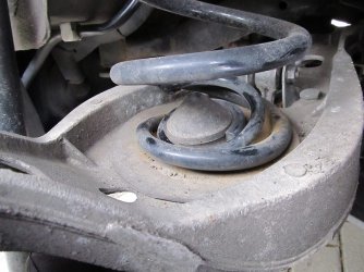

Tausch lieber direkt beide aus. Habe heute auch beide getauscht, und dabei mit Erschrecken festgestellt das die rechte Seite hinten auch gebrochen war. Allerdings hat sich dort das Stück nicht gelöst weil es von diesem Gummizapfen gehalten wurde ... :eek: :o
Ui, ich glaub', ich hab' ein "déja vu" - sieht ja genau so aus wie bei mir links hinten.........:eek: :o

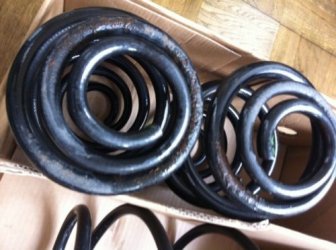

Hab mir gebrauchte M Federn gekauft. Dachte die hatten nur eine kleine Stelle vom Rostansatz.
Jedoch beim Saubermachen hab ich gesehen, dass 1,5-2 Windungen vom Rost unterwandert waren.
Soviel zum Rostschutz bei den Federn. Da wundert es mich nicht, dass die dann alle brechen die Federn... :(

Weißt Du, wie alt die gebrauchten sind (bzw. wie viel km die drauf haben)? Und kannst Du da evtl. mal ein Foto von hochladen?
Alter weiß ich nicht, aber sind ca. 45tkm drauf laut Verkäufer.
Bild vor dem Kauf. Die hinteren Federn waren da schon arg angegriffen...
Vorne nur ganz minimal.
Danke :t
Das sieht für meinen Geschmack schon arg aus......:eek: :o da kannst Du vor dem Einbau wohl noch ordentlich nacharbeiten!
Habs mal grob abgeschliffen und mit Rostumwandler bestrichen. Mal schauen ob es hilft.
Weiß aber nicht ob ich die Federn verbauen werde, da die nicht die Nummer haben, die ich bräuchte...
Von den Markierungen her haben die fast dieselben wie die originalen Federn.
