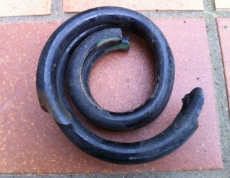

Bruchstelle ist unterschiedlich hier mal ein Bild:
Neupreis pro Stück bei BMW 97,49€ hab mir dann "zwei zum Preis von einem" bei einem freie Teilehändler bestellt. Sollen exakt die gleichen sein wie die die BMW vertreibt. Mal sehen :) :-)

Gleiches "Bruchbild" wie bei Savage (Post nr. 6) Man könnte fast meinen es handelt sich um eine Sollbruchstelle
