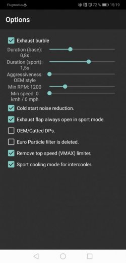

Habe ich das richtig verstanden, dass ich mit MHD (249 Euro) die VMAX Sperre entfernen kann. Würde kein MAP Pack kaufen, da ich AC Schnitzer fahre. Einziges Problem aktuell: DME nach update gesperrt. Richtig? Also entsperren lassen oder warten bis ein Hack kommt.
Habe ich das richtig verstanden? ;-)
Ja mit MHD kannst du im Basis Pack unter anderem die VMAX nach belieben entsperren und wieder sperren.
Available flash options:
- Exhaust burble (Duration base and sport mode, aggressiveness, min. speed, min. rpm)
- Startup roar
- Cold start noise reduction
- Exhaust flap always open in sport mode
- Top speed limiter (Vmax) removal
- Sport / Racing Cooling mode for coolant
- Sport Cooling Mode for intercooler
- Support for XDI HPFP & DORCH HPFP
- OPF / GPF delete / Cat delete
........Einziges Problem aktuell: DME nach update gesperrt. Richtig? Also entsperren lassen oder warten bis ein Hack kommt.

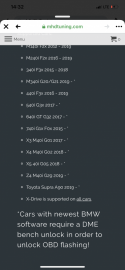

es ist aber sicher, dass der DME Unlock benötigt wird? Weil 11-19 ist ja nicht die „newest“ bmw software...
// naja je mehr man liest ... scheint schon zu stimmen, dass es nicht geht 😉
Die Meldung ist schon älter, aber egal, kaufen musst du dir den Flasher für 249 Euro so und so.
Kauf MHD jetzt gleich für dein Handy und probier es aus.
Ich habe mir eben erst den Wifi Adapter bestellt, so lange muss ich noch warten :-)
aber ist auch meine Idee - einfach ausprobieren.
