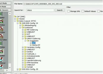

Matthias kann das innerhalb der ersten 10 Betriebsstunden des Autos per Codierung aufheben. Hat bei mir funktioniert. Danach wird der Wert festgeschrieben.
Weiss einer ob mann dass dann (mit Esys und ein Motor mit <10 Betriesstunden) einfach auf 327 oder 330 setzen kann? Und die Werte darunter auf Werte=FF?
Wie hier:

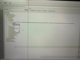

Anderes Beispiel:
Nur auf 1 Platz an zu passen und fertig?
Ist Matthias noch hier anwesend um zu erklären? Danke!
