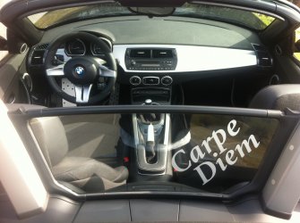

Windschott für den Zetti im Eigenbau

Ein Glasteil verwindet sich nicht so stark und flattert dadurch auch nicht. Außerdem ist die thermische Ausdehnung des Kunststoffteils enorm. Ich habe es immer noch verbaut und finde es klasse. Bisher auch keinen defekt aber dass es eine höhere Belastung ergibt als das original und als glas sollte einem klar sein.

Ich würde es auch auf das Gewackle des Windschotts schieben. Bei mir schwingt das zum Teil schon recht ordentlich und man hört, finde ich, auch oft wenn es frisch geschmiert und eingestellt ist.
Ich bin zwar froh es zu haben aber ich gebe zu schon öfters überlegt zu haben ob ich wieder das AG Dings einbaue (und mich dann wieder über die Optik und miese Sicht ärgere).
Geb Dir recht, tippe auch mal auf die Vibrationen und die zu filigranen Schrauben.
Damit das hier nicht gleich jeden passiert, würde ich aber auch jedem mal dazu Raten die originalen Schrauben gegen "bessere" Schrauben mit dickerem Kern zu tauschen und hier auch mal zu kontrollieren ob noch alle heile sind.
Die Vibrationen haben meiner besseren Hälfte gestört. Ich hab dann etwas unschön unter den Schott dieses Dichtmoll (oder wie das heißt) drunter geklebt. Also diese Fensterdichtung. Seit dem sind die Vibrationen gefühlt um 50% zurück gegangen. Ich würd das Schott viel lieber in der Mitte einmal abfangen, aber dafür ist mir noch keine Lösung eingefallen ohne gleich überall Löcher rein zu dübeln. Das will ja keiner...
Ich denke ein Rahmen aus Metall würde helfen und würde zumindest mich nicht stören. Dann würde es evtl auch in die originalen Halter passen. Dann wäre da Ding nahezu perfekt
Zuerst noch mal: Super Arbeit Gvidas. Aber leider hat das Windschott auch ein paar negative Seiten. Erstmal das Material selbst. Es verkratz leicht und ist nicht so fest. Dadurch kommt es zu Vibrationen. Diese haben bei mir auch schon mehrmals die Schrauben der Halter gelöst und zuletzt auch die Schraubenlöcher ausgeschlagen. Habe diese dann durch dickere ersetzt und da war gut. Später habe ich mir das Windschott, incl. der kleinen , aus Plexiglas hergestellt und nun bin ich sehr zufrieden. Keine Vibrationen mehr, keine Kratzer.

Zum Thema Material:
Da liegt der Hund begraben. Wie ich meins damals gebaut hatte, war hier auch Makrolon gewünscht gewesen. Für mich macht es in der "Herstellung" keinen wirklichen Unterschied. Es macht aber in meinem Gewissen einen, denn Plexiglas/Acrylglas kann bei einem Unfall scharfkantig brechen und so böse Verletzungen hervorrufen.
Ruhig schlafen könnte ich dann nicht, wenn ich dieses Risiko jemanden verschweigen würde! Das Makrolon dagegen ist bruchfest und wurde hier auch wie schon geschrieben gewünscht. So hat jedes Material seine Vor- und Nachteile. Ich hab aber kein Problem damit die Dinger aus Plexiglas zu fertigen. Es sollte sich dann aber jeder im klaren sein, dass das Material brechen kann! Ich habe zu Demonstrationszwecken mal ein Video gemacht gehabt. Ebenso hatte ich beide Materialien auf den CAR-Freitag am Nürburgring dabei gehabt und habe dort vorgeführt wie sich die Materialien verhalten.
Unter dem Aspekt wäre ich jedoch bereit ein paar Windschotts aus Plexiglas zu fertigen. Jeder sollte sich aber bewusst sein was ich vor ein paar Zeilen geschrieben habe.
Alternativ teste ich mal einen kleinen Winkel in der Mitte mit Powersrtipes zu kleben und das Windschott an diesem zu schrauben. Nicht unbedingt sehr hübsch, aber ggf. sehr wirkungsvoll. Muss ich mir aber noch mal genauer anschauen bevor ich hier eine Lösung präsentiere.
Wenn das funktionieren sollte und damit das Vibrieren deutlich reduziert werden kann, kann ich hier vielleicht auch eine Art Umbausatz anbieten. Ist aber bisher nur als Gedanke im Kopf.
